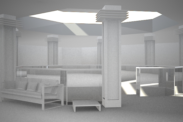

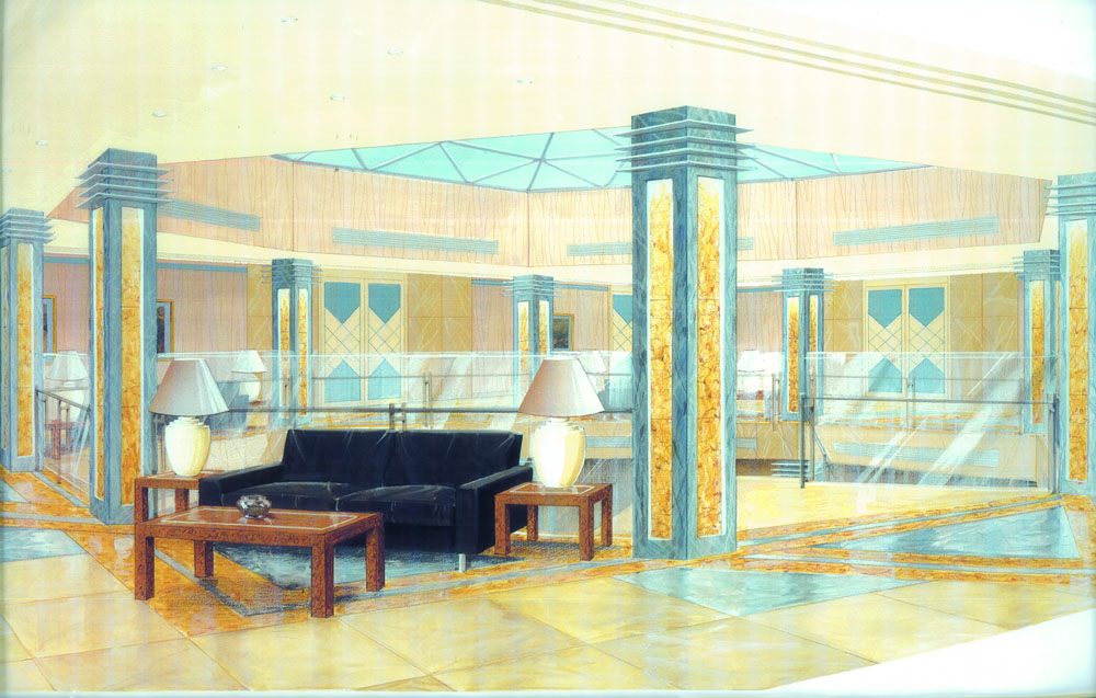

		Hola buenas tardes a todo, he decidido modificar un poco la escena que pensaba hacer en un principio y estoy todavía haciendo y preparando geometría, pero queri dejar primero las luces más o menos lista para seguir haciendo modelado, aquí dejo la escena que tengo con la luz que me ha salido y con la imagen de la luz que querría tener.
 Espero vuestro comentarios y sugerencias, también voy a subir una imagen con los parámetros del render que tengo.

		Hay alguna ventana o alguna entrada de luz exterior? Cuelga los parámetros de configuración del render y te podremos guiar. Un saludo.
		Ayuda iluminación para esta escena
		Si hay una especie de tragaluz en hexágono en el centro en el que debería entrar la luz del exterior hasta la primera planta, también esta una puerta que esta abierta en la primera planta que entra luz del exterior y un balcón en la segunda planta que también entra luz del exterior aparte del tragaluz como ya dije.
 El tema es que pongo una Vray Sun vale y la parte de arriba parece que la ilumina más o menos, pero luego la parte de abajo la planta baja me quedan muchas zonas oscuras, tengo el secundary bounces al máximo y he probado a subir el dark múltipler, lo que no sé si debería acompañar o sería lo ideal acompañar la Sun con alguna otra luz.
		Puedes hacer un render moviendo un poco la cámara? Has hecho una imagen con una composición muy plana y simétrica y no se acaba de entender demasiado.
 Por lo que dices si tienes un tragaluz solo cuna direct desde el exterior y con una buena configuración de render te sería suficiente, si no puedes completar con Vray light planas detrás de la cámara, ventanas, puertas etc, seguro que con eso es suficiente los rebotes secundarios harán el resto, si se te quema usa exponential o exponential hv en Color Mapping y baja el light multiplier. Saludos.
		Prueba lo que te dice 3d Mac y además te digo que para hacer una buena iluminación es mejor calcularla y probarla con materiales neutros, blancos y grises, y una vez que la iluminación te convence empiezas con los materiales.
 Si ya has colocado los materiales dentro de la configuración del render encontraras un botón que se llama override mtl, ahí puedes aplicar a todos los objetos de la escena un vraymtl gris claro y hacer pruebas de luz, y después, cuando ya lo tengas, desactivas el botón override mtl. Un saludo.

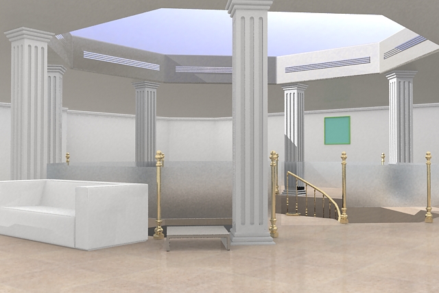

		Muy buenas noches, antes que nada dar las gracias a todos por contestar, aquí dejo otro enlace de otro render que he hecho con iluminación, es que el anterior, se lió la cosa y empecé de cero.

		Vaya, mucho mejor, ahora tiene por lo menos más profundidad y se distingen mejor todo lo que compone la escena.
		He subido unos cambios a ver cómo puedo conseguir una luz parecida a la imagen que publico, esta al principio del mensajes. Gracias.

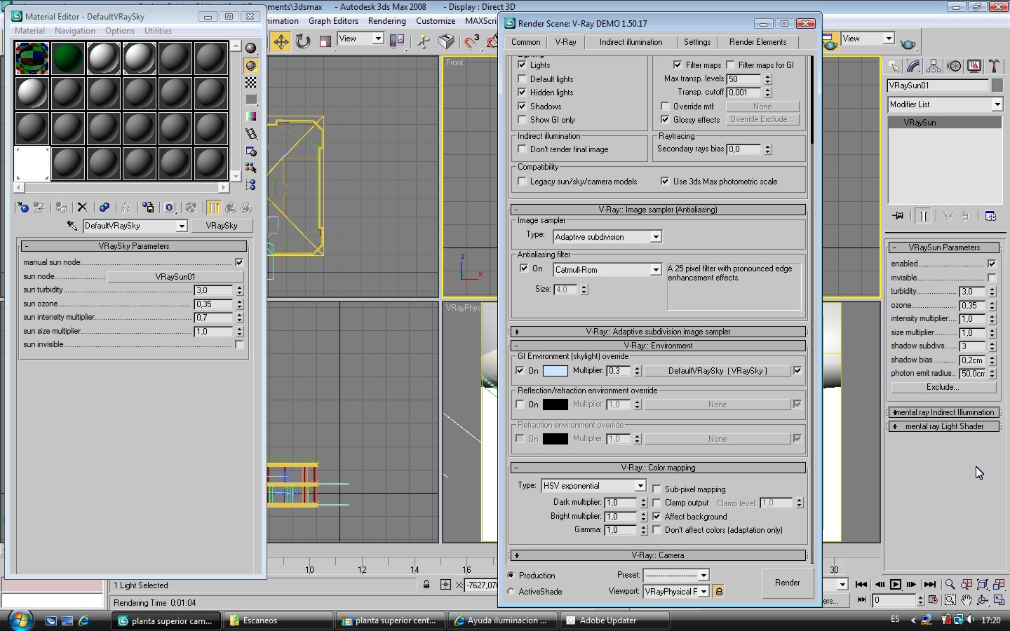

		Aquí os pongo la configuración del render que tengo para las luces a ver qué os parece y que puedo mejorar. Saludos.

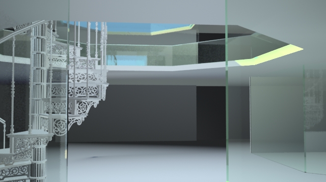

		Hola amigos, visto que me es imposible acertar con una iluminación adecuada para este trabajo, los exteriores e interiores con luz de afuera simplemente se me dan muy mal, y por eso subo la escena para ver si me podéis echar un cable, está en 3dsmax 2008. Saludos y espero vuestras ayudas.

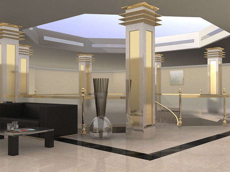

		Buenas tardes de nuevo, antes que nada gracias a todos por vuestra paciencia, pero, quiero hacerlo mejor posible, al fin creo que he conseguido una iluminación que no es que sea la bomba, pero creo que puede ser pasable, he puesto algunos materiales y también falta algunos arreglos de geometría y varios objetos también, por eso me gustaría que me dierais vuestra opinión de este último render, tanto de luz, geometría, materiales, etc.
 Otra pregunta y espero que no sea mucha molestia, es que: con el material de cristal ese borroso que tengo en la parte central, pues va bien, pero cuando intento poner un cristal que parezca más real (vraymaterials, de) pues no se me asemeja para nada al de esa página, se ve feo, no sé si será por la luz o porqué puede ser.
 Posdata: ese pequeño fallo del render que se ve, no lo tengáis en cuentas que fue fallo mío haciendo pruebas de render por region. Saludos y gracias.

		Bueno, ahora toma mucha más forma, te está quedando mucho mejor tío. En cuanto al tema del material de cristal quizás deberías subir el Glossy en el refraction, si es que está bajado, y sino a lo mejor es el bumpeado que está demasiado pequeño.
 Como quieres que quede realmente ¿mas transparente? ¿con algún color en especial?
 Enhorabuena por estos primeros resultados tan decentes.

		Hola muy buenas tardes señoress, como estamos, aquí publico el último render que he hecho de este trabajo que tanto me ha costado y a ver qué os parece, aunque falta algunas cosas que tengo que preparar como la cúpula superior que no la he heco y la verdad no sé cómo hacerla exactamente a ver si me echáis una mano porque necesito que la cúpula se vea la estructura de metal y bueno no sé exactamente cómo hacer esa estructura, mientras me como la cabeza dejo el último render y por favor necesito vuestras críticas constructivas como siempre habéis hecho. Saludos y gracias.
 https://foro3d.com/attachment.php?attachmentid=65874
		Lo único que todo refleja demasiado, el mármol de las columnas no deberían reflejar tanto. En cuanto al tema de la cúpula, en el foro en sección de tutoriales hay uno que, si no recuerdo mal lo realizo Pit [reloaded] por un concurso fallido, realizado en Rhinoceros (el modelado). Búscalo, seguro que esta.
