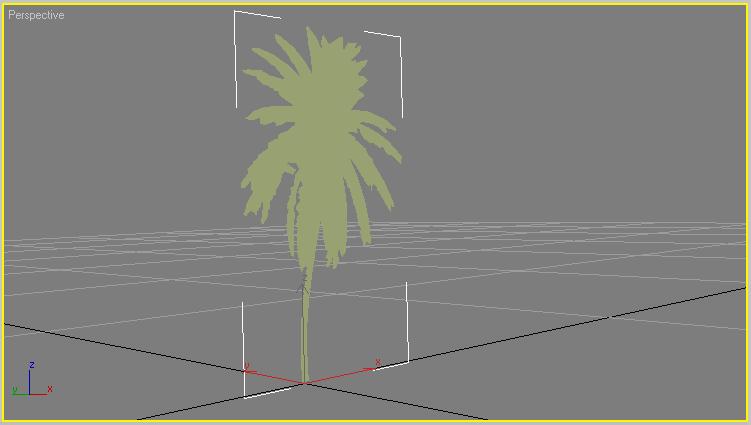

		Hola Tintín. Gracias, ya pude abrir el archivo de la palmera. Pero será que soy muy nuevo en esto del 3d, pero es la primera vez que veo algo así, me podrías decir a qué tipo de vegetación 3d pertenece esta palmera?
 Yo pensé antes de abrir el archivo que era un model. Saludos.
 Posdata: adjunto la imagen de la palmera.

 Bueno, ese modelo es un faq para montar escenas sin pasarse con la geometría. Lo mismo se podría hacer metiendo simplemente un plano y la textura correcta, pero Yafray no proyecta sombras correctamente si se hace de esa forma, así que, se necesita una forma correcta para simular las sombras. En el 3ds he tenido que quitar la forma que proyecta la sombra, pero es la misma que la que contiene la imagen de la palmera, sólo que hay que girarla para que quede perpendicular a la fuente de luz.
 Te dejo un mini-artículo que colgué en el blog sobre el tema, así lo entenderás rápido : www.blogscopia, com blog archive írboles para infoarquitectura. Arbaro + Blender + Yafray. Saludos.
