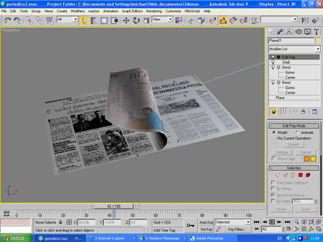

 Crazy, que pasada. Me gusta mucho como pasa esa hoja. Buscaba la forma de conseguir esa suavidad. Había pensado en FD porque después de algunos intentos con algunos modificadores, incluido reactorcloth, no consigo lo que quiero.
 ¿Te importa decirme, o darme alguna captura de la pila de modificadores con un wire?
 Te lo agradezco de todas formas.
 Repito, me gusta mucho.
		Animar las hojas de un libro con 3dsmax
		Ok, creo que lo tengo. Hay que animar el centro de gizmo. Gracias crazy.
		1 Archivos adjunto(s) Animar las hojas de un libro con 3dsmax
		Vaya, mil gracias compañero te debo una.

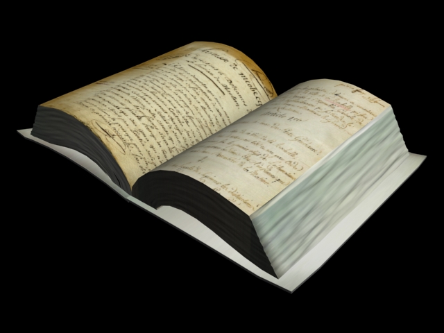

		Hola a todos, tengo un problema, he modelado un libro en 3d y me han dicho que tengo que usar Bones para animarlo con páginas(es lo que he hecho)pero solo puedo animar las páginas con planos por lo cual no puedo poner una textura en cada parte de la hoja, la pregunta es ¿porqué cuando utilizo los Bones con una caja no se mueve y si lo hago con un plano si? Un saludo y gracias amigos.
 https://foro3d.com/attachment.php?attachmentid=67325

		Probablemente es debido a la resolución de malla. Prueba a darle más steps a las cajas que usas para probar. En cualquier caso, sí que puedes dar una textura diferente a cada cara de los planos. Mírate en la ayuda del 3ds Max lo referente al material two sided.
