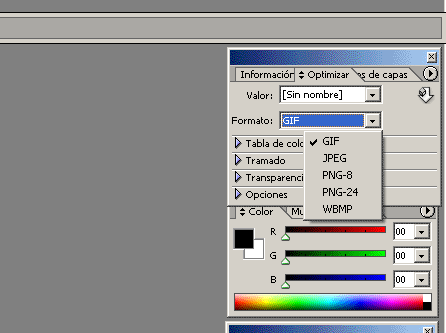

		Seguramente tendrás señalada la opción (*.jpg) en optimizar, debes marcar la opción gif, como en mí adjunto, mira a ver si es eso.
 https://foro3d.com/attachment.php?attachmentid=38077
