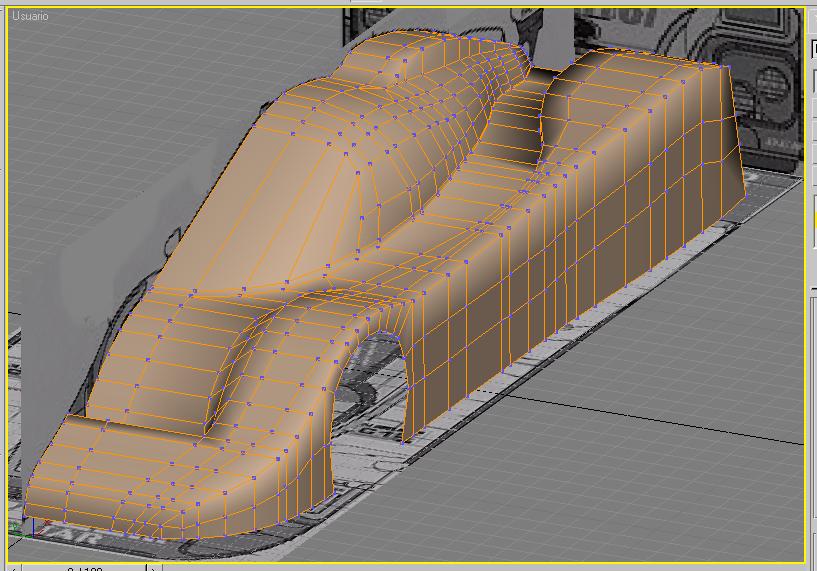

		Hola a todos y daros la enhorabuena por este magnífico foro de diseño. Como muchos otros esto iniciándome en el modelado y he decidido hacer un coche es un jaguar xjr 9lm he elegido este modelo de carreras porque creo no es difícil y no tiene superficies escesivamente complicadas.
 Como supongo que, todos los que empezamos me he atiborrado de tutoriales y docuementacion.
 El método que he elegido ha sido el de crear splíneas a partir de los blueprints para ser cmobertidas en una superficie con 0 steps, que poseteriormente he convertido en una malla poli editable.
 Más o menos la geometría ya la tengo he ido suavizando cada poco para ver los resultadados y de momento estoy contento con el resultado, pero ahora me surgen dudas.
 He echo solo la mitad del coche con la intención de hacer una simetría, pero en qué momento es el indicado a la hora de hacer la simetría, ahora que ya tengo la superficie acabada y me voy a poner con los detalles o cuando ya tenga acabado el coche, he ido haciendo pruebas haciendo una simetría del coche pulsando la opción referencia, pero me he dado cuenta de que no me deja asociar la malla simétrica a la original, también he aplicado el modificador simetría, pero este último no me deja tocar la malla simétrica solo la original y el caso es que hay algún que otro detalle en el coche (salidas de aire y pontones) que no están en los dos laterales.
 Lo que más o menos busco es un operación que me haga una simetría del coche y las operciones que haga en un lado se reproduzcan en el otro, pero cuando ya haya acabado poder asociar las dos Mayas y dar los acabados que no son simétricos. Gracias por la ayuda e intentaré colgar algún avance que otro, según vaya terminando.

		Hola y bienvenida. Pues podrías hacer los detalles que son iguales en ambos lados, solo en la mitad original, una vez hecho esto le aplicas el modificador simetría y colapsas el catálogo de modificadores para así tener la malla completa y darle los toques finales, al tonto así lo haría yo.
 Por último, una pregunta, la malla que se ve en la imagen es con MeshSmooth? Lo pregunto por que, si no lo tiene aplicado pues pensaría en optimizarla aún más ya que MeshSmooth genera muchas subdivisiones y la malla se pone muy pesada. Saludos.
		Simetria
		Gracias Juanjo había probado el modificador simetría, pero no me dió la cabeza para tanto como para colapsarlo, exactamente lo que buscaba.
 En cuanto a lo de la malla no está suavizada aún, está demasiado matizada te haré caso y probaré lo de opitimizar a ver qué resultados obtengo.
