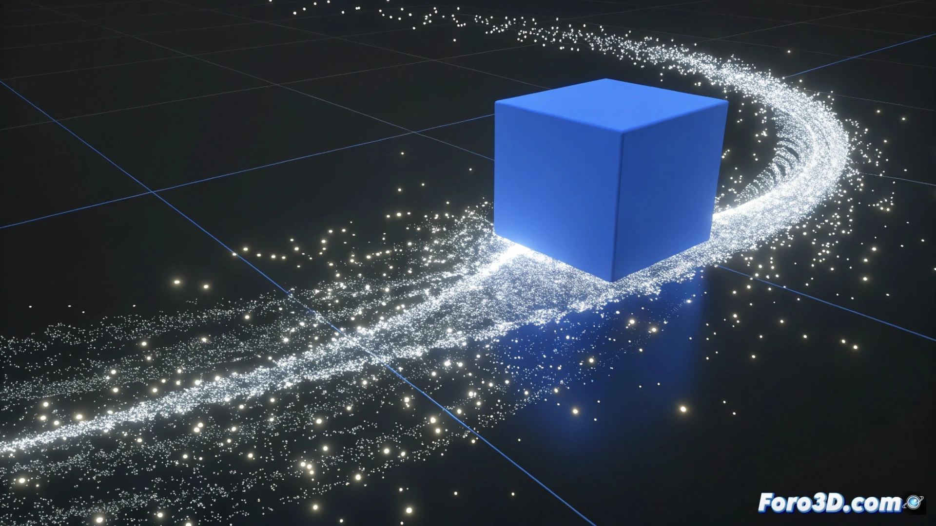

Para animar un sistema de partículas en Blender, primero debes añadir un emisor a tu escena. Selecciona un objeto, ve a la pestaña Physics Properties y añade una partícula. Configura la emisión en la sección Emission, donde puedes definir cuántas partículas generar y durante cuántos fotogramas. Usa la línea de tiempo para controlar el inicio y final de la simulación, ajustando los valores de Start Frame y End Frame según necesites.
Controlar el comportamiento de las partículas
La pestaña Physics es clave para dar vida a las partículas. Elige un tipo como Newtonian para simular gravedad o Boids para comportamientos de enjambre. Puedes usar campos de fuerza, como viento o turbulencia, para dirigir su movimiento. Ajustar la velocidad inicial y las fuerzas externas te permite crear efectos complejos, desde lluvia hasta chispas.
Personalizar la apariencia y el render
En Render, decide si las partículas serán objetos, mechones de pelo o simplemente puntos. Asigna un material para definir su color y textura. Para renderizar, asegúrate de que el motor de render, como Eevee o Cycles, esté configurado correctamente. Prueba la animación en la vista previa antes de procesar la secuencia final para verificar que todo funcione como esperas.
