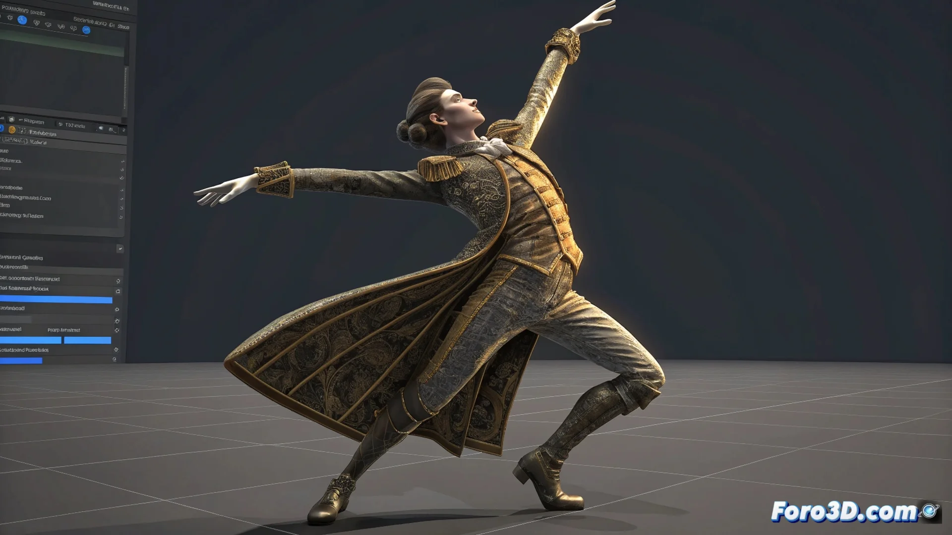

Para animar un personaje que baila en Blender, primero necesitas un modelo con un esqueleto o rig. Puedes usar un rig humanoide estándar o crear uno propio. El siguiente paso es obtener o grabar la secuencia de movimiento. Una opción común es usar captura de movimiento o mocap, importando datos en formatos como BVH o FBX. Blender puede leer estos archivos y aplicarlos a tu rig. Si no tienes datos de mocap, puedes animar manualmente con pose a pose, lo que requiere más tiempo pero te da control total.

Antes de importar la animación, asegúrate de que el rig de tu personaje está bien configurado. Verifica que los huesos tengan rotaciones correctas y que los límites de rotación estén definidos si es necesario. Cuando importes datos de mocap, usa el espacio de NLA (Non-Linear Animation) para manejar las pistas. Esto te permite mezclar, recortar y repetir movimientos con facilidad. Ajusta la escala y la orientación del esqueleto importado para que coincida con tu personaje.

Después de aplicar la animación base, es el momento de pulir. Usa el editor de gráficos para suavizar las curvas de animación y eliminar movimientos bruscos. Añade detalles secundarios como el balanceo del cabello o la ropa, que puedes simular con física o animar a mano. No olvides revisar el peso de la piel o skinning para corregir deformaciones en la malla durante los movimientos complejos. Una iluminación y render adecuados realzarán la coreografía final.
Recuerda que, aunque la mocap ahorra tiempo, a veces un brazo que se mueve de forma extraña puede hacer que tu personaje parezca que está ahuyentando abejas invisibles en lugar de bailar. Revisa siempre las poses clave.
