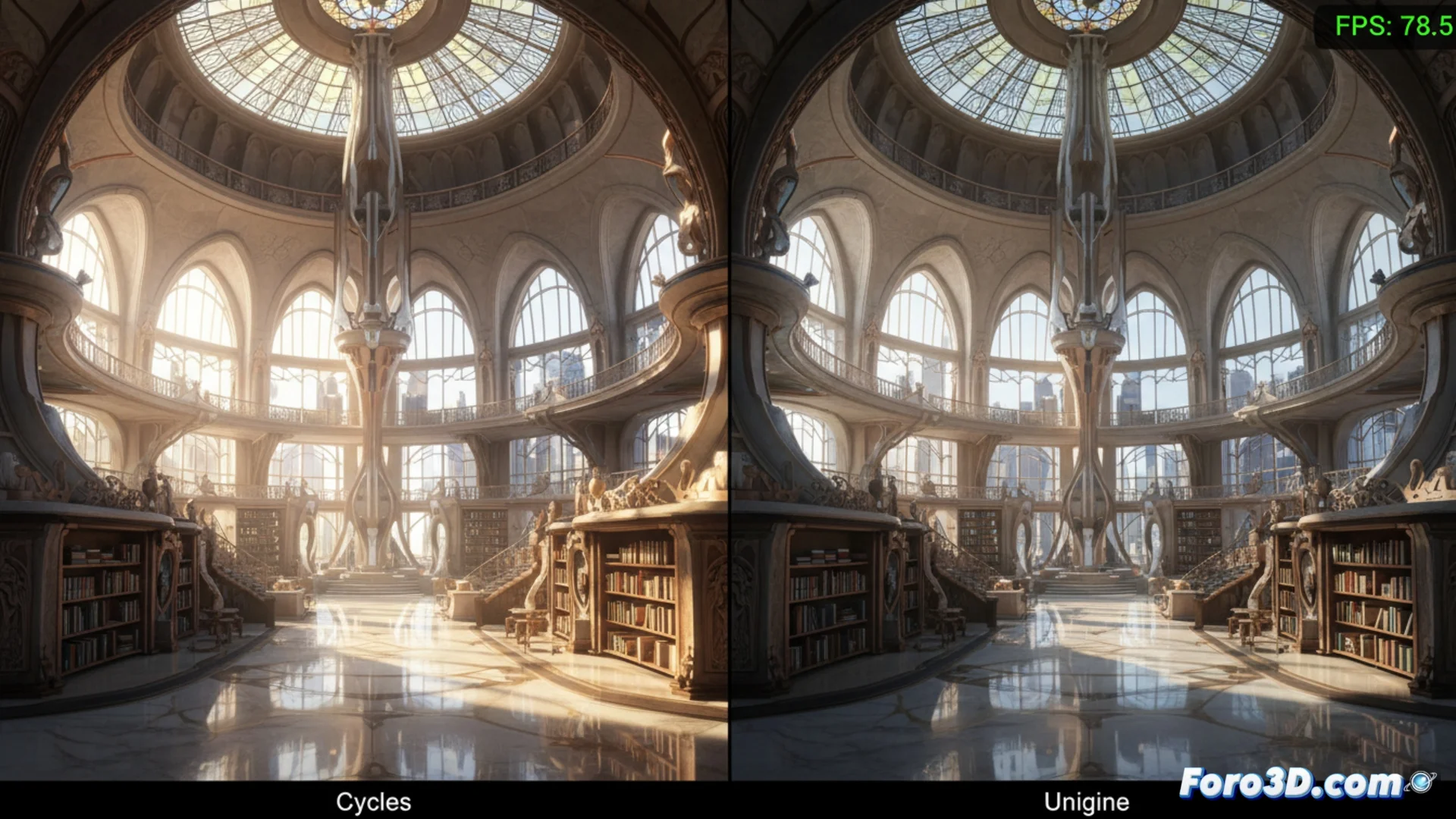

Cycles y Unigine procesan escenas complejas de modo distinto
Cycles es un motor de render basado en trazado de rayos que se integra en Blender. Se enfoca en calcular iluminación global y materiales físicamente precisos. Para manejar geometría densa y texturas de alta resolución, depende de cómo organice el usuario la escena y de la memoria de la GPU. Su fuerza reside en simular luz de forma realista, pero el tiempo que tarda en completar una imagen puede ser alto en entornos muy poblados. Unigine, por su parte, es un motor especializado en tiempo real, diseñado para simular entornos extensos y complejos con alto rendimiento interactivo. Prioriza mantener una velocidad de cuadros constante, incluso con millones de polígonos, usando técnicas como el culling agresivo y los niveles de detalle. Su sistema de iluminación puede mezclar luz precalculada con dinámica.

Cycles puede usar tanto la CPU como la GPU para procesar, y su calidad de imagen final, libre de ruido, se considera una referencia para el realismo offline. Es muy efectivo para producir imágenes fijas o animaciones cortas donde la fidelidad física es primordial. Unigine está altamente optimizado para ejecutar en GPU, buscando un equilibrio entre calidad visual y rendimiento interactivo. Sus sistemas de sombras, reflejos y partículas están diseñados para ser eficientes, sacrificando a veces algo de precisión física para mantener la fluidez. Esto lo hace adecuado para aplicaciones que el usuario final debe explorar de forma activa.
