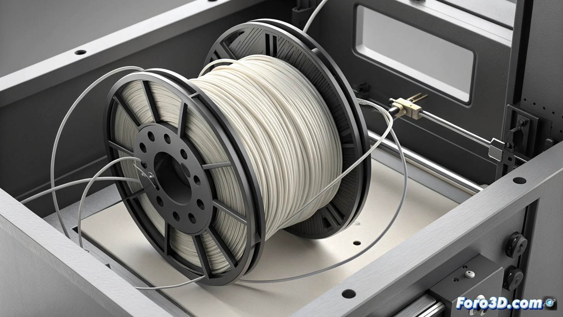

El sistema AMS de Bambu Lab monitoriza la tensión que el motor de alimentación aplica para tirar del filamento desde la bobina. Cuando el código HMS_0700-0800 aparece, indica que el sensor detecta una resistencia anormal y constante al extraer el material de una ranura específica. Esto no es un fallo del hardware, sino una alerta de que el filamento en esa bobina presenta una tracción excesiva.
Diagnosticar la causa principal del problema
La razón más común es que el filamento esté mal enrollado en el carrete, con vueltas cruzadas o demasiado apretadas. También puede ocurrir que el extremo libre se haya soltado y se enrede bajo otras capas, o que la bobina no gire con fluidez en el soporte del AMS. El sistema interpreta esta resistencia mecánica como un riesgo inminente de que el filamento se rompa o se atasque durante la impresión.
Pasos para solucionar el error de tensión
Retira la bobina afectada de la ranura del AMS. Inspecciona visualmente el enrollado y desenreda manualmente cualquier bucle o nudo que encuentres. Asegúrate de que el extremo del filamento esté bien sujeto en la muesca del carrete para que no se suelte. Gira la bobina con la mano para confirmar que rota sin esfuerzo. Si el problema persiste, prueba a transferir el filamento a otro carrete vacío y bien enrollado, o utiliza esa bobina en un soporte externo, conectando el filamento directamente al extrusor.
A veces, el filamento parece estar en orden, pero el error reaparece. En esos casos, conviene limpiar los rodamientos de la ranura del AMS y verificar que no haya obstáculos en el camino del filamento hacia el tubo PTFE. Un carrete con un diámetro de núcleo muy pequeño o un filamento muy flexible también pueden generar más fricción de la esperada.
