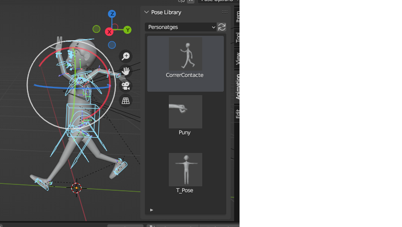

He creado varias Poses con una armature generada a partir de un metarig personalizado y he creado el rig con Rigify
Como se puede ver en las imagenes tengo tres poses: CorrerContacte, Puny y T_Pose
Las dos ultimas funcionan bien, pero CorrerContacte no hay manera de que quede como debe
En el rig original no hay problema, pero si aplico esta pose en otro rig no queda igual
He hecho un par de pruebas. En PoseMala el rig esta aplicado a una malla con sus pesos bien establecidos. El rig esta generado a partir del mismo metarig y convertido con Rigify, o sea que la estructura es la misma y los nombres tambien. Bien el nombre del rig no igual, en un caso es simplemente rig y en el otro rig.001
Como puede verse en la imagen todo funciona bastante bien excepto los brazos, no unicamente no tienen la misma rotación sino que ademas las poses estan cambiadas de lado, la que corresponde a la derecha esta en la izquierda y al reves
Archivo adjunto 250975

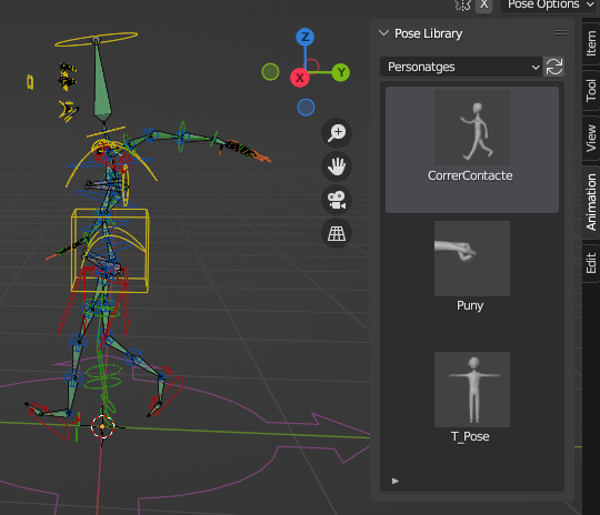

En PoseMedioBien, solo he usado un rig sin malla, solo para ver como se comportan los huesos. La lateralidad es correcta pero la rotación del brazo izquierdo está mal
Archivo adjunto 250976

Re: Problema con Pose Library
En tu rig original, activa la capa donde se ven los huesos ORG-.
Selecciona y coloca la pose usando solo huesos ORG- (no uses FK ni IK).
Guarda esa pose como Asset Pose.
Aplícala en el otro rig y debería salirte bien.
Si no tienes claro cómo activar los huesos ORG- en Rigify, selecciona el rig. En el Panel Propiedades (derecha), ve a la pestaña del hombrecito verde: Armature/Rigify Buttons.
Dentro de Rigify Buttons, busca el apartado: Rig Layers o Bone Layers (según versión).
Activa la capa llamada ORG (normalmente una de las últimas capas, marcada como ORG, Original o con un color apagado.
Ahora en el Viewport deberías ver los huesos ORG-.
Una vez visibles:
Seleccionas solo huesos ORG- para crear tu pose.
Guardas la pose como Asset.
La aplicas en el otro rig.
Ya cuentas si te ha funcionado, un saludo.
Cuando guardas una pose como Asset usando huesos de control IK/FK, MCH, widgets, o parecidos, estás guardando la posición de un sistema muy específico de ese rig. Aunque el otro rig se haya generado del mismo metarig, los controladores FK/IK no siempre coinciden al 100%, o sus relaciones pueden no ser idénticas ya que Rigify no garantiza estabilidad absoluta entre rigs.
Por eso algunas poses te funcionan y os controladores coinciden y otras no.
En la pose problemática, los brazos aparecen rotados o con la lateralidad invertida, algún controlador FK/IK o MCH tiene una orientación distinta entre rigs.
Por eso Rigify recomienda siempre guardar poses usando únicamente los huesos ORG, porque esos sí son equivalentes entre rigs.
Cita:
El caso es que no me deja modificar la posición de los huesos ORG
Porque no tienes que moverlos tú.
La forma correcta es:
Activa los huesos ORG en el rig origen como te explicaba arriba.
Conserva activados también los controladores (FK/IK) para poder montar la pose.
Posa al personaje normalmente usando FK/IK, como siempre.
NO muevas los ORG. Ellos se moverán automáticamente porque son el resultado final de la deformación.
Cuando tengas la pose lista:
Selecciona solo los huesos ORG-.
Guarda la pose como Asset.
¿Por qué funciona?
Porque las poses de los Asset Browser solo registran los huesos seleccionados, pero esos huesos ORG sí están colocados correctamente, aunque tú no los animes directamente.
Son exactamente la misma estructura en todos los rigs generados del mismo metarig, por eso la pose se transfiere bien.
En el caso de que los brazos sigan invertidos o con rotación rara
Asegúrate de seleccionar solo ORG- antes de crear la pose en el rig origen.
En el rig destino, asegúrate de que el modo FK/IK esté igual que cuando se creó la pose (si la pose fue hecha con FK activo).
Verifica si la pose original fue hecha con un brazo en un modo y el otro en otro (puede ocurrir accidentalmente).
A ver si me he explicado bien, un saludo.
