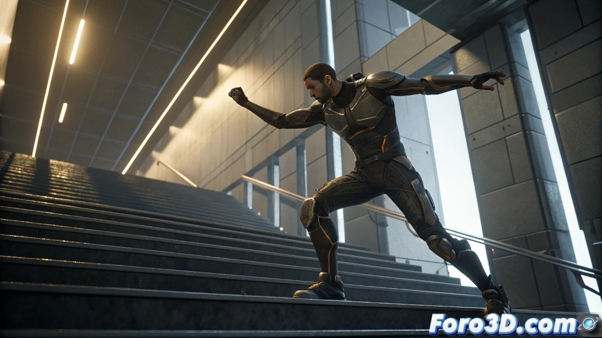

Para comenzar, se importa el esqueleto del personaje en el editor de Unreal Engine 5 y se crea un asset de IK Rig. Dentro de este asset, se definen las cadenas de huesos para cada extremidad, como brazo | pierna, especificando el hueso raíz y el efector final. Luego, se asignan solvers de cinemática inversa, como el Full Body IK, que calcula automáticamente las rotaciones y traslaciones necesarias para que el efector alcance su objetivo. Esta configuración permite, por ejemplo, que los pies se adapten a escalones o que las manos se agarren a objetos dinámicos sin intervención manual.
Aplicaciones prácticas y optimización
El IK Rig en Unreal Engine 5 es ideal para escenarios como escalada, caminatas en terrenos escarpados o interacciones con objetos, donde las extremidades deben responder a cambios en el entorno. Para optimizar el rendimiento, se recomienda usar perfiles de animación que alternen entre IK y animaciones clave según la distancia al objetivo, reduciendo el costo computacional. Además, se pueden ajustar parámetros como límites de rotación y suavizado de movimiento para evitar posturas antinaturales, asegurando que el personaje se mueva de manera fluida y creíble en cualquier situación.
