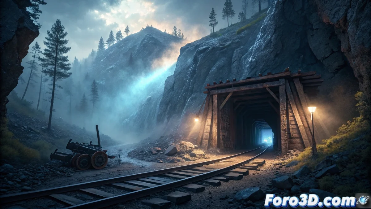

Preparación del proyecto y configuración inicial
Comienza configurando Blender con una escena nueva usando el motor Cycles para renderizado de alta calidad. Establece las dimensiones de render a 4K (3840x2160) y ajusta el color management a Filmic para mayor rango dinámico. Crea una cámara principal con lente de 35mm y configura la profundidad de campo para enfocar selectivamente elementos clave. Prepara un sistema de colecciones organizadas para terreno, mina, efectos y iluminación, facilitando la gestión de la escena compleja.
Modelado y estructura principal
Desarrolla el terreno montañoso usando el modificador Displace aplicado a un plano subdividido, utilizando una textura de ruido procedural como mapa de desplazamiento. Modela la entrada de la mina abandonada mediante técnicas de escultura digital y extrusión de mallas básicas, añadiendo vigas de madera rotas y rieles oxidados. Incorpora detalles de descomposición usando el modificador Cell Fracture en rocas y estructuras menores. Para representar el sonido invisible, crea formas orgánicas abstractas usando curvas Bezier que emergen de la entrada de la mina, sugiriendo ondas sonoras.
Iluminación y materiales
Configura una iluminación trípode usando tres puntos de luz: una luz solar débil para ambiente general, un punto focal cálido dentro de la mina y luces de volumen para crear god rays. Desarrolla materiales utilizando el editor de nodos Shader, creando superficies erosionadas mediante mezclas de ruido procedural y texturas image-based para roca, madera podrida y metal oxidado. Aplica principios de PBR (Renderizado Basado en Física) con valores roughness altos y reflectividad baja para simular el deterioro. Para el efecto de sonido, crea un material emissive con animación de fuerza variable.
Efectos especiales y renderizado final
Implementa el sistema de partículas de Blender para generar polvo flotante y niebla baja, utilizando fuerzas de campo para simular movimiento orgánico. Crea un volumen de densidad variable usando el nodo Principled Volume para representar la vibración del sonido, animando la densidad con keyframes sutiles. Añade post-procesado en el compositor utilizando nodos para mejorar el contraste, aplicar viñeteado y ajustar los colores hacia tonos terrosos. Configura las muestras de render entre 500-800 para balance entre calidad y tiempo de procesamiento, activando denoising con OptiX.
