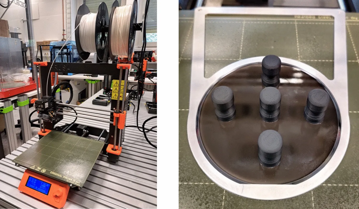

Para lograr un alto nivel de detalle en las máscaras poliméricas, el equipo de investigación utilizó una impresora Prusa i3 Mk3S equipada con una boquilla de 0.25 mm. Estas máscaras se imprimieron sobre obleas de silicio de 4 pulgadas recubiertas con una capa de titanio y óxido de titanio, que actuaron como sustratos conductores para el proceso de electroformado posterior.
