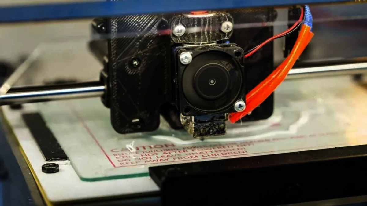

Las impresoras FDM funcionan con un cabezal móvil que funde el filamento y lo coloca sobre la capa anterior. Este cabezal consta de una boquilla, engranajes de extrusión, un motor paso a paso y un ventilador. Debido al peso y al impulso del cabezal, mover objetos pesados es más difícil, y una vez detenidos, resulta complicado hacer que vuelvan a moverse. Este es el primer elemento que limita la velocidad de impresión FDM. Una solución podría ser reducir el peso del cabezal.
Reducir el peso del cabezal
Una forma efectiva de reducir la velocidad es utilizar un mecanismo de alimentación por sonda Bowden. Este mecanismo consiste en un tubo de plástico que guía el filamento desde los engranajes de alimentación hasta la boquilla. Los engranajes de alimentación son accionados por un motor paso a paso, lo que permite que la extrusión se realice sin que la boquilla se mueva. Sin embargo, los tubos Bowden también presentan desventajas, como la posibilidad de que el filamento se atasque en el interior, especialmente si es flexible. Esto dificulta la impresión de materiales flexibles, como el TPU.
