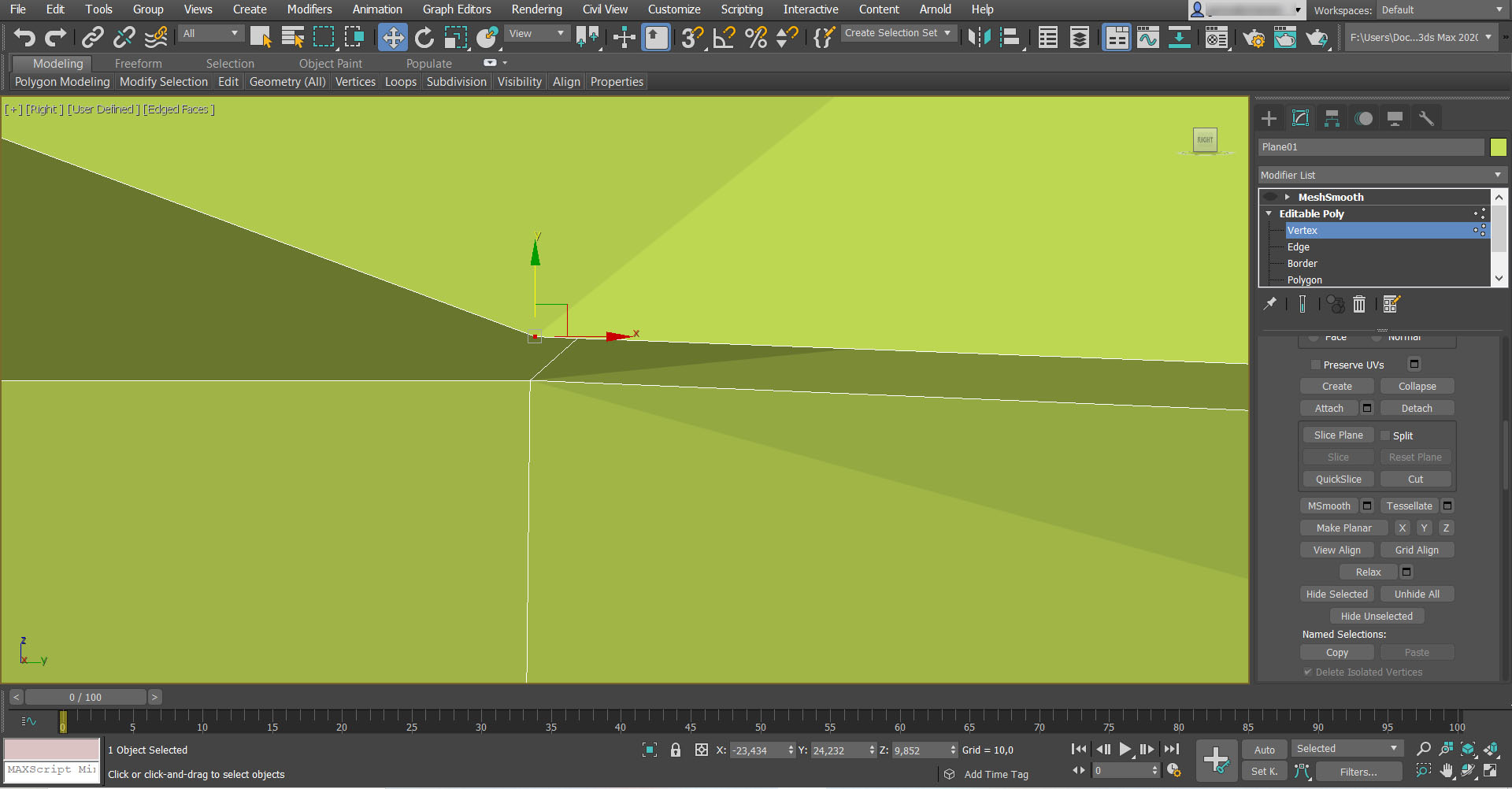

		Hola, estoy teniendo precisamente este problema, aclaro que hace muchos años que no toco el programa, por ende, estoy muy olvidado. No entendí ninguna de las soluciones que pusieron por aquí ](*,):lol:. Necesitaría si es posible un mini tutorial de cómo se solucionó. En mi caso, noto que un vértice se ve, y el otro no. Debería invertir las caras, ¿no?
Se agradece!.
https://foro3d.com/attachment.php?attachmentid=229444
		Problema de soldadura de vértices
		El problema es que estas intentando un imposible, no puedes unir esos vértices porque del poligono de abajo sale otro hasta el fondo, por ponerte un ejemplo, puedes unir vértices de dos planos, pero no puedes unir un plano a una caja, si quieres unir esos vértices a la fuerza tienes que eliminar la cara superior del objeto de abajo.

 Aha, si entiendo, igual me parece raro, porque es todo parte del mismo mallado, igualmente voy a probar como dijiste. Muchas gracias!.
