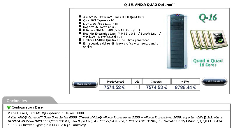

		En relación al tema en cuestión potentísimo : mi oferta de workstation
		Se trata de una estación de trabajo basada en uno de los Equipos Top que Azken Muga comercializó para trabajar de manera sobradamente Fluida en 3DStudio Max, agrupando dichos sistemas en lo que se denomina DCStation series. Lo que se llaman 4x4 por tener una placa de 4 zócalos para : 4 Opteron 8347 de 4 núcleos cada uno = 16 núcleos
Y digo basada porque es un clon exacto en todo su hardware interno y arquitectura.
La decisión mía fue pedir la placa, procesadores y la gráfica a Estados Unidos ahorrando casi la mitad en esos elementos. Todo lo demás : Torre, memorias, Fuente alimentación etc comprado aquí.
La utilidad que daría al equipo era prioritariamente el diseño de troqueleería avanzada en Catia v5, Moldes de Inyección y ensamblajes que en algún caso superó las 3500 piezas renderizadas (CGR), moviéndose en 3D y tiempo real como si nada.
A día de hoy lo utilizo muy puntualmente para repasar algunos proyectos mecánicos de la empresa. Es por ello que he decidido ponerlo a la venta, porque entre otras cosas el verdadero desempeño y rendimiento estaría más aprovechado para programas como 3ds Max, Autodesk Maya, Softimage XSI, ZBrush etc. Lo tengo impecable, pues has sido cuidado al máximo. Por supuesto que ha quien le interesara un equipo de éste nivel le invitaría a mi casa para que lo probase 1 o 2 días completos y para qué convencimiento de ser una compra con toda garantía. El precio no lo tengo aún decidido, pero es negociable después del primer contacto que tengamos por teléfono, sobre la cantidad aproximada de su valor actual y por supuesto con una rebaja interesante.
Especificaciones Técnicas :
Tyan S4985G3NR‐E n4250QE Opt. 8000 Socket F (1181,4 $) -- 4 Procesadores, memoria ampliable a 64 Gb, 3 LAN.
1 x Nvidia Quadro FX4600 768MB GDR3 PCI‐E (1639,33 $) - hasta 4 GPUs en SLI
2 x AMD Opteron 8347 2000MHz‐ socket F
4 x Kingston ‐ Memoria ‐ 2 GB ‐ DIM de 240 pins DR2
2 x HDs (1 WD 300Gb a 10.000 rpm + 1 SD Samsung 250 Gb)
1 x Fuente alimentación Modular Silvereston ‐ 1000W
Caja Torre E‐ATX ‐ COLERMASTER STC‐T01
4 x Disipadores, ‐ ventiladores para socket F
Aranceles ‐ Aduana‐imp IVA.
Precio en material en su día : 6.200 euros.
Precio en Azken Muga en su día : 8.786 euros IVA incl.
Mi precio actual rondaría los 4.200 euros, por rendimiento descomunal bajo Windows 7 Ultimate x64, y por aspecto impecable. (Mando fotografías e información que sea necesaria si veo seriedad).
Archivo adjunto 198674
https://foro3d.com/attachment.php?attachmentid=198674
