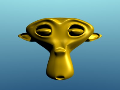

El modificador Smooth sirve para suavizar o para deformar los objetos. Para ello seleccionamos el objeto, presionamos F9 y en Modifier elegimos Curve.
Archivo adjunto 185929

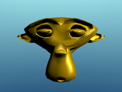

Voy a poner una secuencia de imágenes con sus valores.
Archivo adjunto 185930 Archivo adjunto 185931
Esta tiene un valor de Repeat:6.

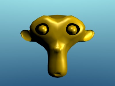

Archivo adjunto 185932 Archivo adjunto 185933
Todo es cuestión de ir probando los diferentes ejes y modificar los valores de Factor y Repeat.

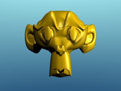

Archivo adjunto 185934 Archivo adjunto 185935
Esta es con Subsurf y los mismos valores.
Archivo adjunto 185936 Archivo adjunto 185937
