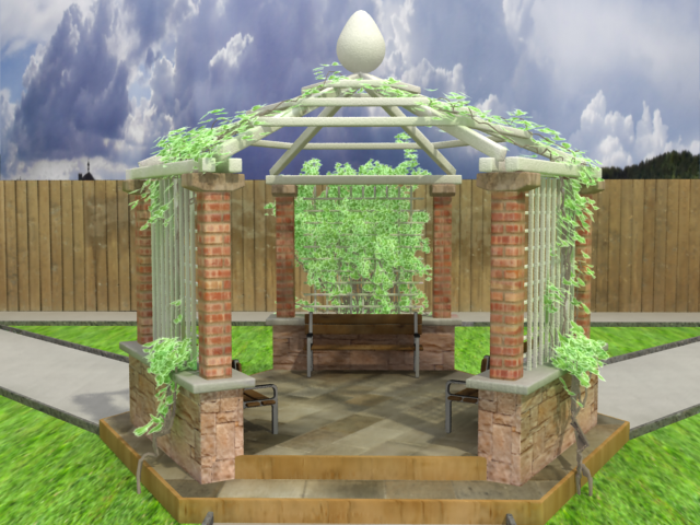

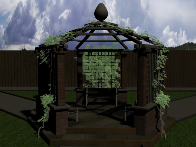

		En un momento de aburrimiento me he puesto a hacer una pérgola, ya pondré imágenes de más calidad cuando esté terminada, como siempre acepto ideas, consejos y críticas.
Las enredaderas están hechas con Ivy generator, y es con las enredaderas con las que estoy teniendo algún problema, parecen como autoiluminadas, donde mejor se nota es en la imagen oscura, que tiene los mismos parámetros que la otra, pero desconectando la iluminación indirecta, toda la escena se ve más oscura salvo las enredaderas, que mantienen su iluminación. ¿porque?
La única fuente de luz es un VraySun, y renderizo con el 3d Studio Max 2011 y el Vray 1.5.
Archivo adjunto 180663 Archivo adjunto 180662

		Esta guay, yo a la hierba para más realismo, le aria un Normal Map y le pondría el modificador vraydisplacmentmod.

		Mírate el material de las hojas, si mal no recuerdo por defecto ivy metía un material standard con self-illumination activado.
