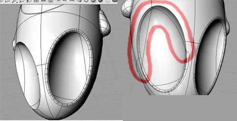

Buenas. Estoy modelando un objeto en Rhinoceros, pero tengo unos cuantos problemas, a ver si me podéis ayudar. Como veis en la imagen tengo dos hendiduras hechas con el bolean y les quiero hacer un biselado, uno me sale a la perfección, pero el otro no y no sé por qué ya que tienen los mismos valores, me pasa tanto si los selecciono los dos a la vez como si se lo hago primero a uno y luego al otro. Gracias.

En Rhino, los fallos al aplicar biselado después de un booleano suelen deberse a la topología resultante de la operación. Aunque las hendiduras parezcan iguales, la geometría subyacente puede tener diferencias sutiles que afectan el biselado.
- Revisa la geometría Asegúrate de que las superficies no tengan bordes desnudos o vértices duplicados tras el booleano. Usa el comando Check o ShowEdges para detectarlos.
- Explota y une A veces conviene explotar la geometría, limpiar bordes y volver a unir antes de aplicar el bisel.
- Redibuja la hendidura Si el booleano genera topología irregular, crea la hendidura mediante recorte (Trim) y extrusión en lugar de un booleano directo.
- Bisel por curvas En lugar de aplicar fillet directamente en sólido, genera el perfil de la hendidura con curvas, aplica FilletCorners en 2D y luego extruye.
- Tolerancias Ajusta la tolerancia de modelo en Rhino, ya que tolerancias muy amplias o muy estrechas pueden hacer que el bisel falle en operaciones complejas.
