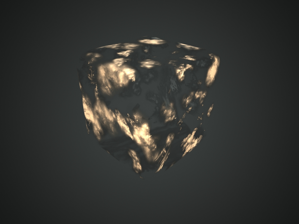

Hola, tengo un cubo el cual esta mapeado con una imagen . Tga. La cosa es que la imagen mapeada tiene transparencia, y como son unas nubes, quiero que se vean tanto por la cara externa como por la cara interna del cubo.
En teoría con un material double-sided debería funcionar, pero no es así. La cara externa se ve correctamente, pero en la interna las nubes se ven grises, como si no entrase luz desde fuera o algo así. Tanto el material exterior como el material interior de double-sided es el mismo, así que, no sé que puede ser, lo de Backface Cull no es, así que, descartado (por si acaso).
Alguna ayuda?

Depende del renderer:
Si tienes puesto sombras y no son RayTrace o calculan transparencias de alguna manera, el interior de la caja estará siempre a oscuras, a menos que metas la luz dentro.

Gracias Nessito. Vaya, siempre se me olvida ponerlo, el motor es Vray, y el material que contiene los mapas tga es un vraymtl, el cual copié a cada uno de los slots del double sided.
El material double-sided lo acabo de quitar. La casilla de 2 sides ya estaba activada de antes y el resultado es el mismo.
Lo de las transparencias, lo único que he tocado ha sido en el editor de materiales, en la ventana del bitmap, lo que se ve en la imagen de abajo, vamos, la luz es una Vray Sun, por si sirve de algo. Saludos.

El tema no es el material, si no las sombras. Que sombras arroja una Vray Sun? Calcula sombras con transparencia? Con una luz standard del 3ds Max, las sombras RayTrace calculan transparencias, pero un shadowmap no.
Problema con material a dos caras
Vaya Nessito, muchas gracias, en parte el problema es que casi siempre meto una Vray Sun de primeras, y muchas veces me olvido de las otras luces, al final he puesto una Target Direct, y en la persiana de Ray Traced Shadow parámetros he activado el 2 sided shadows. Y creo que algún parámetro más he tocado, peo de la emoción ya no sé que era. Gracias de nuevo, un saludo.
