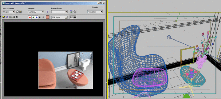

Es muy útil la opción render region, te permite comprobar exactamente que se verá en el cuadro completo, seleccionanado un cuadro del tamaño que necesites.
https://foro3d.com/attachment.php?at...1&d=1324945767
La opción está disponible en la ventana de render, no altera la escena en absoluto, y lejos es la opción más sencilla y flexible.
