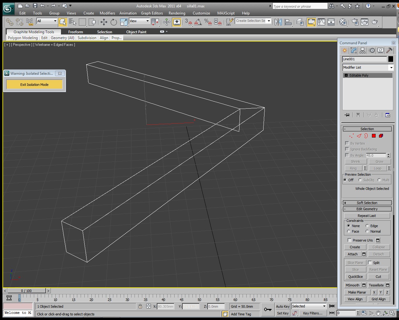

Hola foreros, hace un tiempo tuve que volver a instalar el 3dstudio y me ocurre lo siguiente, aunque ponga edge Faces activo no consigo ver las aristas de atrás, y para modelar es un fastidio, alguien sabe cómo solucionarlo? Adjunto imagen para que vean lo que digo.

Hola dvrender, lo que ocurre es que está la opción Backface Cull activada en el objeto. Si es eso, lo que haces es click derecho y en object properties le quitas el Backface Cull.
Claro que, si no sabes que es, nunca pudiste activarlo (a no ser que haya un atajo que pulsaras sin querer) o quizá hay una opción del viewport para mostrar todos los objetos con Backface Cull y has activado esa opción también sin querer.
En cualquier caso, es por el Backface Cull.
Y ya que se te dió ese problema, me gustaría saber lo dicho antes, es decir, si hay alguna opción para activar el Backface Cull mediante atajo de teclas, o bien saber si hay alguna opción para mostrar todos los objetos en Backface Cull. Saludos y espero que alguien pueda aclárame a mi esta duda que me surgió.

Gracias aprendiz, se resolvió el problema, además me ocurría con todos los objetos y me dió por mirar la configuración, ocurría que estaba tildada en customize/preferencias/viewports, aparecía como Backface Cull on object creation, de ese modo siempre estaba en cualquier objeto que creaba, con lo del atajo lo buscare.
He visto que en customize user interfaz/ keyboard si buscas en los comandos aparece sin atajo, por lo que tú le puedes poner lo que quieras en hotkey.

Gracias dvrender, no conocía la opción esa de Backface Cull on creation, y me alegro que lo hayas solucionado, y de paso también mi duda.
