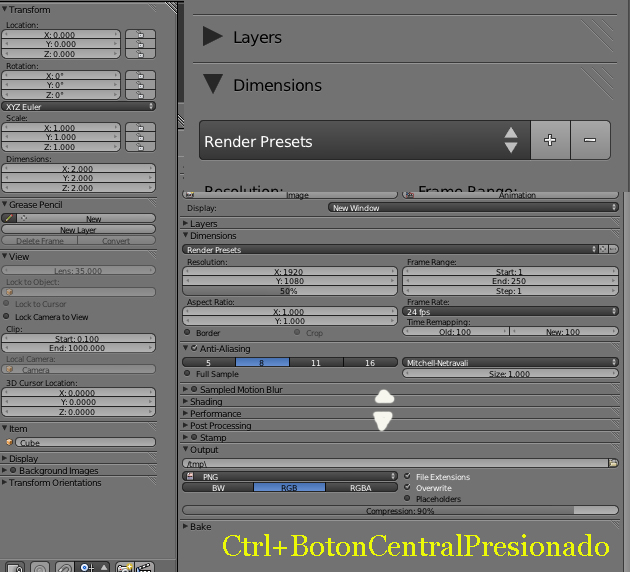

Te colocas sobre uno de los paneles y con la tecla Control presionada y la rueda del ratón también presionada, lo mueves (el ratón) de derecha a izquierda y se amplia o reduce el tamaño de los textos (paneles).

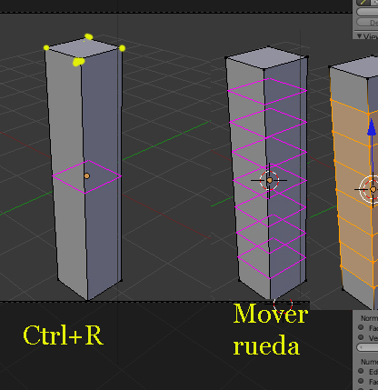

El multicorte es cuando haces un corte solo con Control + r le das un poco a la rueda e ira subiendo la cantidad de cortes del objeto como en la imagen que subo.

Estoy de acuerdo con Renderiche, sólo que no encuentro una utilidad muy grande, pues las letras no son tan pequeñas se ven bien, lo único para cuando no ves claramente las letras, pero siempre es bueno saberlo para cuando se necesite y lo del multicorte si que creo que me servirá bastante en un futuro, además te divide en partes iguales y simétricamente y según aumentas el número de cortes disminuye el tamaño de cada uno.

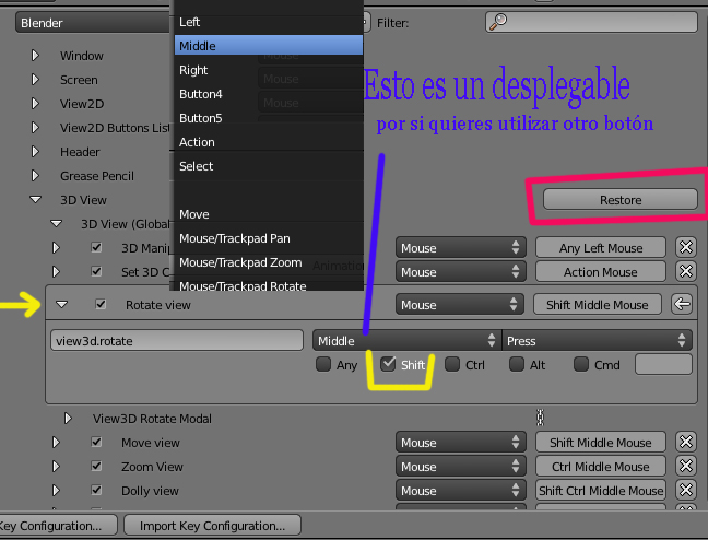

Yo tengo configurado el botón central también para hacer pan, para rotar lo combino con el shift. Todo esto lo puedes cambiar en las user preferencias/input/3d view/3d view (global).

Por defecto Blender viene con una configuración que es: botón central=rotación, botón central+shift=pan(traslación). Ellos se han invertido estos dos.

Exactamente, estoy acostumbrado a trabajar así y solo quería saber cómo lo utiliza el resto de la gente.
Sólo por curiosidad cómo se cambia, porque he ido a dónde has dicho y he encontrado la casilla de shift middle mouse (shift+botón-central-ratón), pero no sé cómo editarla.
Esto lo pregunto por curiosidad, pues uso la configuraciones predeterminadas, pero siempre es bueno aprender algo nuevo, quien sabe cuando me puede ser de utilidad, y como no sé cambiar las user preferencias, por eso pregunto, pero vamos que si te cuesta explicármelo no pasa nada eh.

Solo tienes que hacer clic en el apartado que te interese, y usar la combinación de teclas que prefieras, a que no era tan difícil.

Si pinchas donde pone shift, lo tendrás como te han comentado antes. O sea, rotara cuando tengas la tecla shift presionada y el botón central del ratón.
Cuando editas algo, sale un nuevo botón con la opción de restaurar por si luego no te acuerdas de que combinación tenías.
Ves con cuidado, no vayas a poner una combinación que luego afecte a otra cosa.
Ctr+u para guardar.
