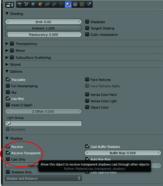

Clara, antes que nada, trata de subir tus imágenes al foro (los servidores externos no les permite ver a todos las imágenes, yo de hecho, no puedo verlas).
La solución al primer problema probablemente sea que en los materiales de los objetos que están tras tu objeto transparente no les hayas activado al opción receive transparent bajo la pestaña shadows, y por condiciones lumínicas, tu objeto transparente proyecte sombras sólidas detrás de si mismo. También desconozco cuanto IOR le has puesto al material, cosa que puede influir, pero sin ver los seteos no te puedo decir nada.
