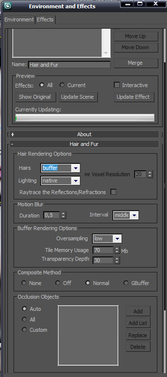

1 Archivos adjunto(s)
Problema render hair and fur con Vray
Hola tengo una duda, tengo un personaje el cual le puse pelo con Hair and Fur, alguien podría decirme, como debo configurar método empleado para renderizar el pelo->.
En el menú rendering -> effects -> Hair and Fur.
En hair rendering options tengo la opción hairs y puedo escoger entre:
-Buffer.
Geometry.
Mr prim.
Cuál es el más apropiado? Para que me de un tiempo de render razonable, estoy usando Vray 1.5 sp4a.
En el sitio oficial de Vray dice que se debe de usar Mental Ray Prim, pero los tiempos de render son demasiados.
Pero en otros sitios en la descripción del modificador, dice que el Mental Ray Prim, solo se debe de usar con Mental ra, y.
La verdad estoy confundido ya que si uso Mental Ray pirm los tiempos de render son demasiados.
Y si uso buffer las no me proyecta las sombras del cabello sobre la piel de mi personaje.
Si alguien puede ayudarme se lo agradecería. Saludos.
https://foro3d.com/attachment.php?attachmentid=143074
