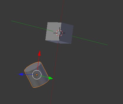

Bueno, pues ahora que tengo un rato subo una imagen explicativa de lo que quiero hacer. Tenemos el cubo y el cilindro de la imagen, pues bien, yo simplemente quiero alinearlos, de manera que, la cara superior del cilindro quede alineada con la inferior del cubo, es decir, que queden paralelas, y a ser posible pegadas (bastaría que por sus respectivos centros).
La cosa es que no estoy muy seguro de cómo hacerlo, curioseando con las opciones de alineamiento no he dado con la solución.
A ver si a alguien se le ocurre algo. Saludos.

Ah. Eso es muy fácil no necesitas nada raro, se hace con el Snap: Para este caso, en la barra del visor 3d, activas el Snap (imán), al lado activas face al lado center y por último, activa también el siguiente icono (el de la bolita) para que el objeto movido adquiera la alineación del elemento Snap.
Posdata: puedes dejar el Snap (imán) sin activar y usar en su lugar la tecla Control para más comodidad.
Edito: por si no sabes cómo va el Snap, simplemente mueve un objeto sobre el elemento de otro al que quieres hacer Snap (en este caso, la cara del cubo).

Gracias por la respuesta. Pero el caso es que no acabo de dar con cómo se hace. ¿Las mallas tienen que pertenecer al mismo objeto? ¿o puede hacerse con objetos distintos?
No sé lo que estaré haciendo mal, pero cuando hago lo que dices, al rotar el cilindro y pasar el puntero por el cubo, el puntero se transforma en el símbolo ese del Snap, con un círculo y una línea que parece indicar la normal de la cara, pero mientras roto el cilindro haciendo eso, no se alinea de ninguna manera con la cara en cuestión.
¿Hago algo mal, o estoy dando por supuesto algo incorrecto?
Alinear objetos en Blender 2-56
Auto-respuesta: Hay que hacer lo que dice Caronte moviendo el objeto (g), no rotando, como yo intentaba. Gracias de nuevo.
