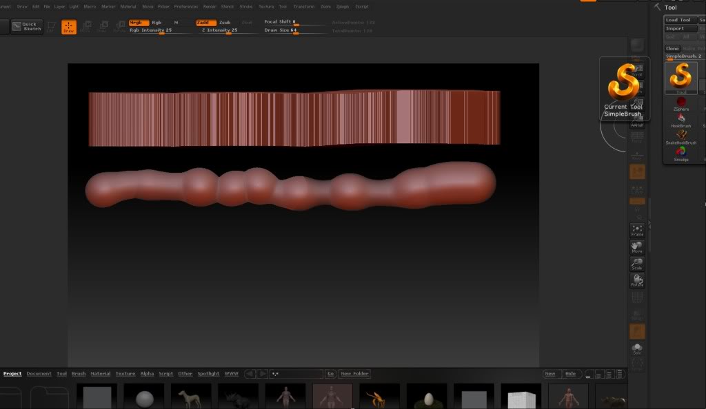

Hola. ¿tenéis alguno de vosotros el ZBrush 4 o el 3.6? Estoy teniendo un problema con el 4, y también con el 3.5 es que el pincel normal. Simple brush. No me funciona.
Lo he probado en varios ordenadores y siempre tengo el mismo resultado.
Quizás soy yo el que está haciendo algo mal porque soy novato.
Soy nuevo en ZBrush 4 así que, necesitaría vuestra ayuda para que me digáis si tenéis vosotros el mismo resultado o bien es que mi ZBrush no funciona por alguna razón.
Todos los pinceles se comportan de forma normal, pero el simple brush me genera una especie de cuadros en la pantalla que se nota que no va, es como si el pincel estuviera mal y se haya corrompido durante la instalación.
Aquí os dejo una captura de lo que me pasa.
El pincel de arriba es el simple brush, yo le noto algo raro, creo que no debería dar ese resultado, si miráis la captura aparecen un montón de cuadros extraños.
¿Sabéis por que me puede estar pasando esto?
Lo curioso de todo esto es que en el ZBrush 3.5 me pasa lo mismo, luego sospecho que soy yo el que hace algo mal ya que los dos programas no van a venir mal. ¿me podéis explicar por que pasa esto? Saludos.

Hola, creo que esa herramienta no es para lo que la estas usando. Primeno importa un obj pincha y arrastra en la pantalla luego muy importante estará en modo draw tienes que pinchar el de su izquierda que es edit(arriba a la izquierda), y a continuación escoges el pincel simple brush y pintas encima del modelo o pintas con el Alt pulsado para sustraer.
Espero que te sea de ayuda.

La solución es también simple, a partir de la 3.5r3 para obtener ese resultado la brocha tiene que tener el alpha01 seleccionado.
