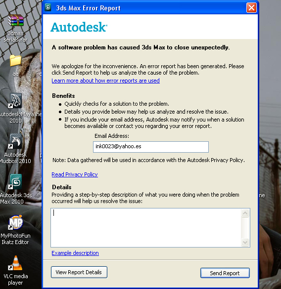

Hola muy buenas. Tengo un gran problema con el 3ds Max 2010, estoy haciendo el curso a distancia, y resulta que el programa lo instale, en marzo y ha estado operativo hasta agosto, resulta que ahora no se me enciende y me aparece una ventana de error:
He realizado el colocar el archivo dll, en la carpeta correspondiente, y nada y sigue igual, también me han dicho que si instalaba Maya y Mudbox, se solucionaría el problema y el resultado no ha sido posible el programa no se abre y los dos últimos indicados si. Alguien podría decirme cuál es el problema y cómo solucionarlo? Porfavor? Llevo dos semanas instalando y desinstalando programas.

Hola esta semana estas de suerte, prueba con esto quizás te pueda solucionar el tema: Opción a: http://usa.Autodesk.com/adsk/servlet...cmp=otc-rsup01.
Opción b:
Si no funciona quizás es por la caducidad de la licencia.
En el enlace, ábrelo y en la parte central del documento hay dos archivos elije tu sistema operativo.haz lo que te indica el tío Gates.
Opción c: http://forums.Autodesk.com/t5/Autode...ll/m-p/2524601.
Una vez dentro baja para abajo y descarga este archivo situado en el 4º mensaje - Fnp_act_installer, dll.
Antes de hacer nada de lo anterior, te recomiendo que te bajes el programa Ccleaner y que le pegues una pasada tu PC, después de esto reinicialo y haz las opciones a y c.
Posdata: nadie te ayudo anteriormente.debido a que están en huelga.supongo que, en unos días todos volverá a la normalidad.

Muy bonito el archivo (*.rar). 3dsMax seriales. Queda de lo más decorativo en tu escritorio. Saludos, sin acritud.
