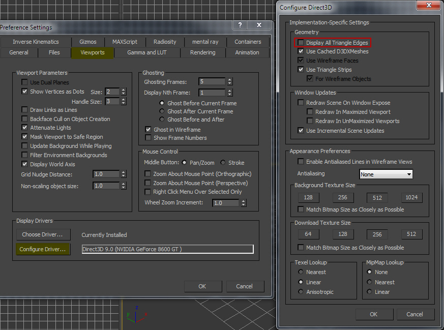

Hola kainnemesis, me parece que tú problema podría ir por configuración, revisa entrando al menú customize > preferencias.
Archivo adjunto 136588
Saludos.
https://foro3d.com/attachment.php?attachmentid=136588
