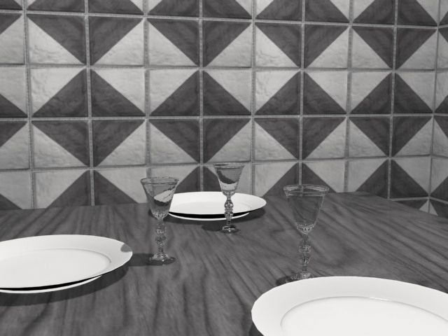

Ya está, lo hice con el Adobe Photoshop.
https://foro3d.com/attachment.php?attachmentid=6717
