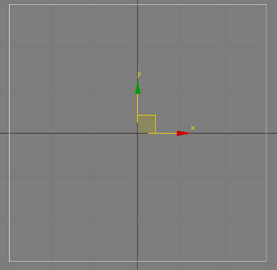

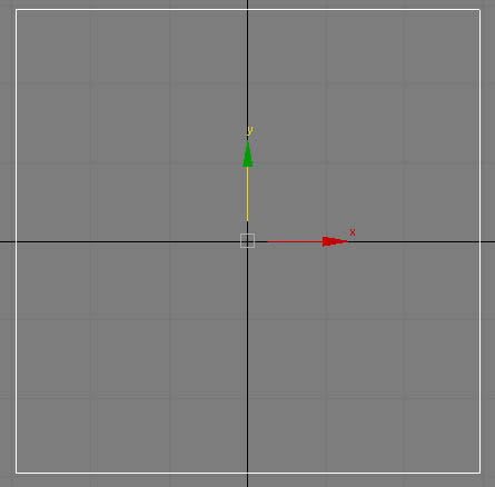

Hola. Espero que este tema este publicado en el lugar correcto. Mi problema es que no sé que modifique, pero no logro que el pivote vuelva a la normalidad.
La primera imagen que adjunto es como esta ahora (solo aparece un pequeño cuadro), y la segunda como debería de estar normal.
Ya intenté todo, incluso desinstalé el programa en dos ocasiones y nada, no sé qué más hacer.
Espero me puedan orientar. Muchas gracias de antemano.

Ya, problema resuelto. Para el que quiera saber o algún día tenga un problema similar. La solución está en customize - Preferencias - Gizmos - Plane handles on, y des seleccionar center box handle.
