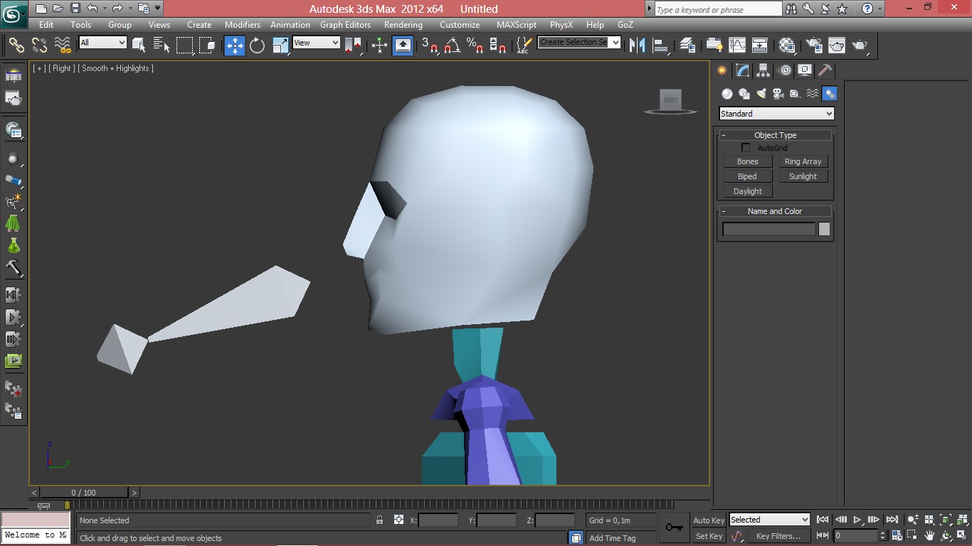

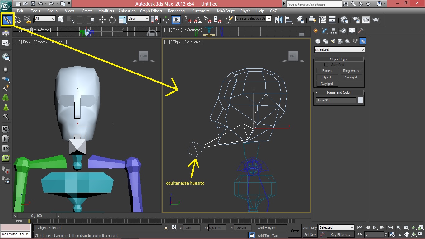

Yo estaba en el mismo problema por lo que hubiera querido encontrar la solución, bueno, aunque ya paso mucho tiempo quisiera publicar como lo solucioné para si alguien después le sirve, lo que hice es poner un bone más donde lo necesite sea la boca la espina por si quisiera alas o lo que sea y después con el botón de linkear pues se linkea, eso lo había encontrado googleando, pero lo que no venia es que para linkear se debe presionar el hueso suelto y arrastrando el cursor se suelta sobre el esqueleto Biped al que se pretende linkearlo, esto no lo encontré en ningún lado y mi amigo David Vivanco mejor conocido en el foro como 3DJ me dio la solución, así que, gracias por ello y espero le sirva a otros dejo un par de imágenes que igualmente el me paso:
Archivo adjunto 189940
Archivo adjunto 189941
Bueno ya después sigue ajustar el peso de la malla a el hueso etc.
