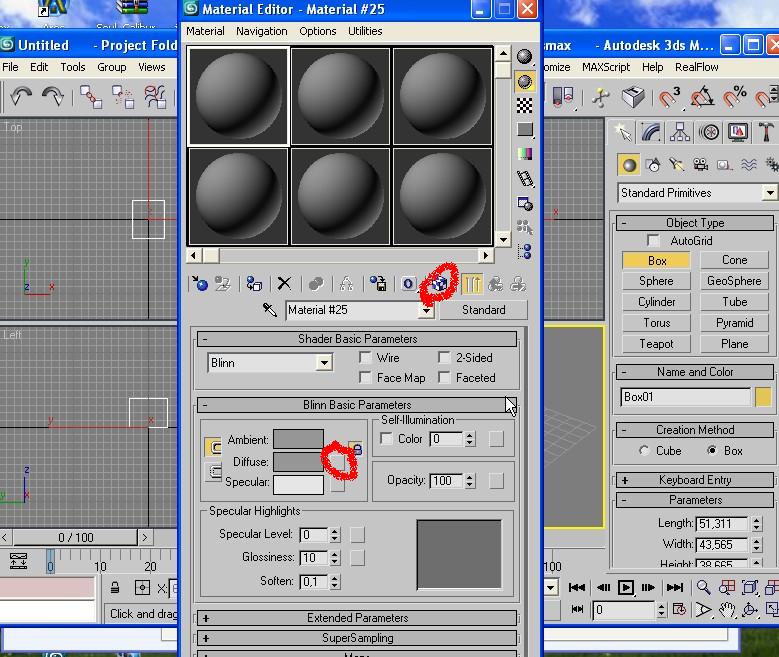

Hola, para poner las texturas en el 3dsMax 9, y a partir de esa versión todas las posteriores, tienes que hacer lo siguiente:
Presiona la tecla del teclado, te aparece un cuadro con esferas arriba y opciones por abajo > vete a donde pone Diffuse, al lado hay un rectángulo gris, pues bien, dale al cuadro más chico de la derecha (donde pone none al pasar la flecha) > selecciona bitmap > escoges imagen y le das a abrir > bien, ahí ya tienes la textura en la esfera, pues bien, ¿ves que, alrededor de las esferas que hay muchas cosas abajo y a la derecha? Vete al 4º dibujo empezando por la derecha al dibujo que parece un cubo con cuadrados azules y blanco que al pasar el ratón pone show map in viewport, se te pondrá amarillo > vete a la esfera y arrastra la imagen al objeto que tú quieres ponérselo > textura puesta.
Y ya está, es importante que le des al show map in viewport, porque si haces lo que te he dicho y no lo activas, aunque arrastres la imagen no te saldrá la textura.
Espero haberte ayudado, yo también estoy aprendiendo 3ds Max. Un saludo.
ejemplo visual:
Archivo adjunto 157846
https://foro3d.com/attachment.php?attachmentid=157846
