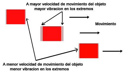

Problemas con videos creados en 3ds Max. Hola a todos los del foro, necesito la ayuda de algún experto para resolver este problema.
El problema es el siguiente. Después de crear una animación con 3ds Max y guardo como video avi, sucede que al reproducir el video aparece un defecto de vibración en los extremos del objeto cuando este se mueve. Este defecto es más visible cuando el movimiento es mayor y lo contrario cuando es menor, sucede cuando el movimiento es vertical, horizontal rotación y/o tangencial ejemplo.
https://foro3d.com/attachment.php?attachmentid=125436
Por lo que cuentas, tienes el render todo Fields activado, esto se utilisa para dar desenfoque de movimiento, lo que estás haciendo es dar el doble de imágenes, te das cuenta porque al renderizar le salen unas líneas al objeto a su alrededor como si se moviera a muchísima velocidad, si desactivas esta opción se verá más limpio el movimiento esta opción está en el render setup en common, también fíjate que la resolución sea la correcta en este caso si es avi será de 800-600, saludos.
