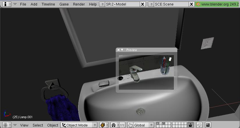

No conozco la opción de shift+p, pero bueno en el apartado de la configuración del render, te da varias opciones para verlo:
New window: te crea una nueva ventana exterior para ver el render, así no tienes problemas en cerrarlo, y que cierres también el Blender.
Image editor: puedes ver el render en una ventana creada en el Blender.
Full screen: para salir de aquí tienes que dar escape, si no puedes cerrar el Blender sin querer.
