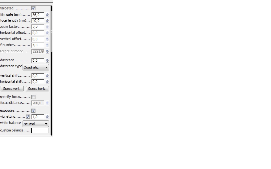

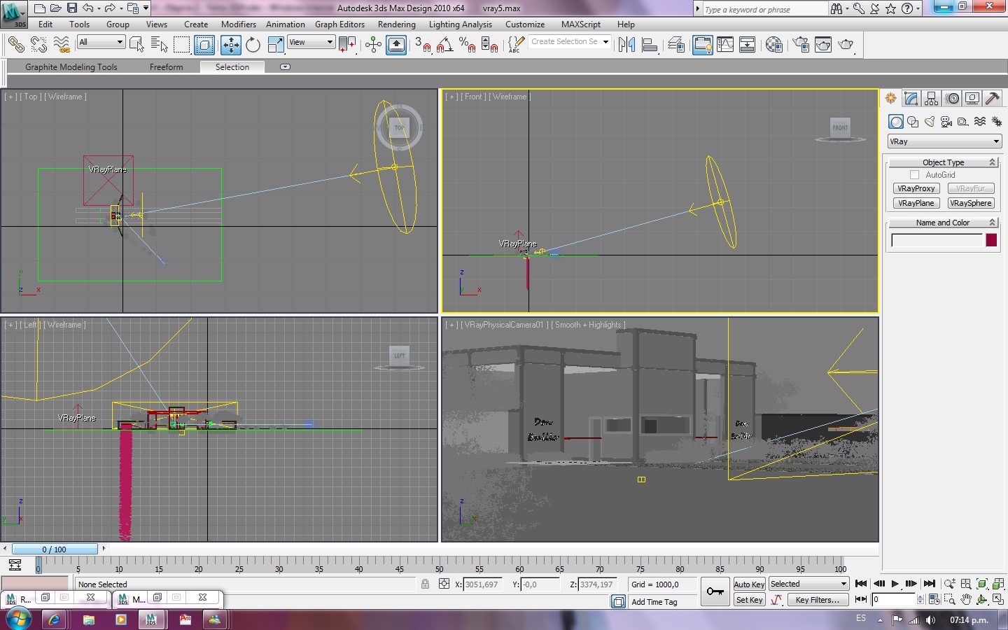

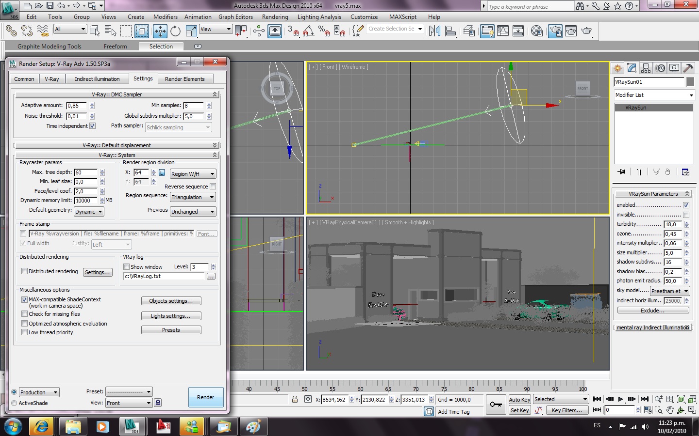

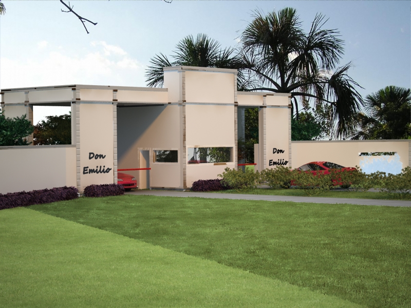

Hola, estoy haciendo un portal de un country, tengo miles de idas y vueltas con el trabajo porque no me termina de convencer, no me gusta la luz ni cómo queda la textura de las paredes, poco realismo en sintesis.
Estoy usando una Vray light y una Vray, Cam, y un Vray Sun.
Uso Vray + 3ds Max 2010.
Mi maque i7 12 Gb de Ram placa de video Quadro 512 y un mother Asus p6chipintel.

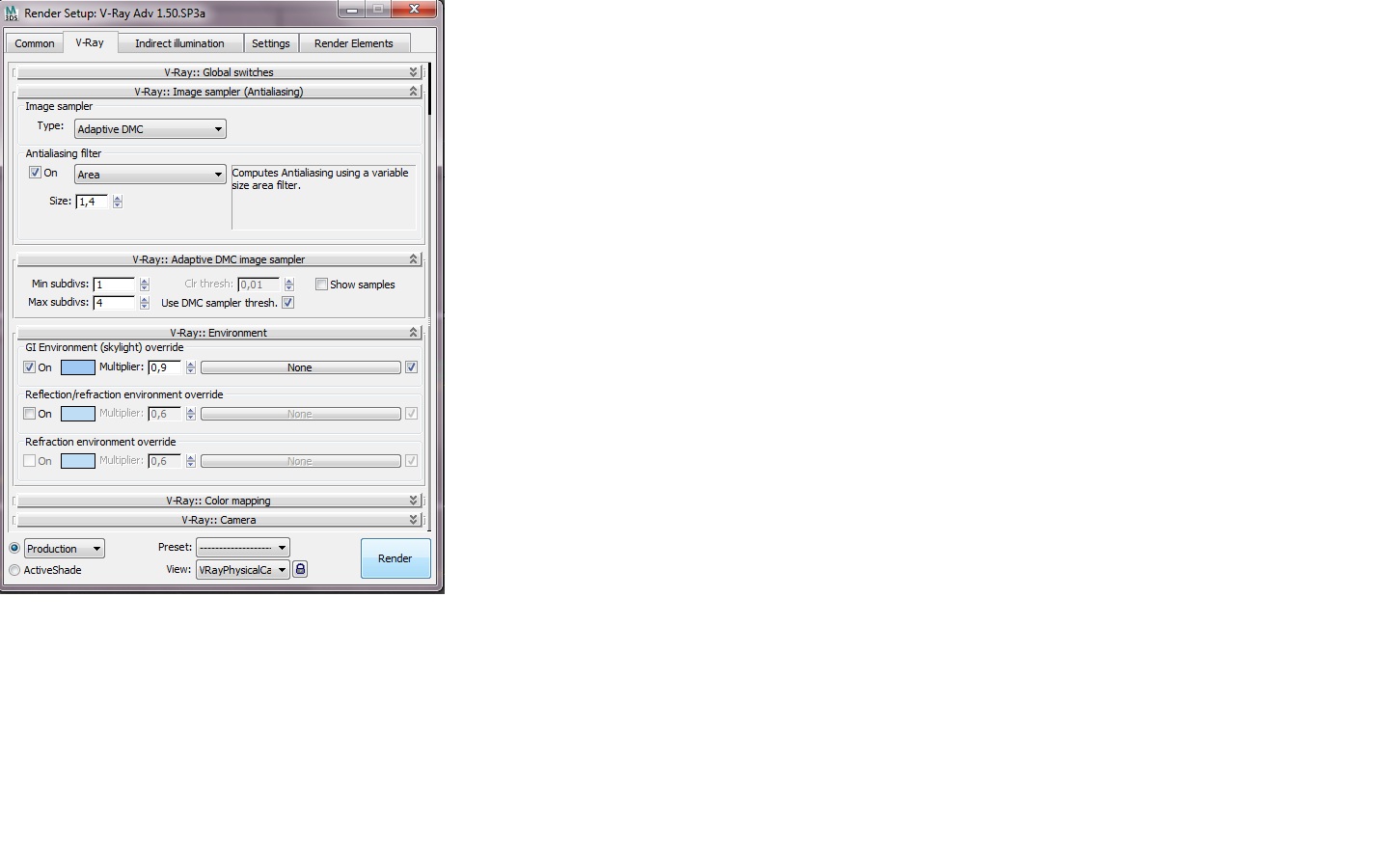

Dejo los settings adjuntados.
Espero sus críticas.

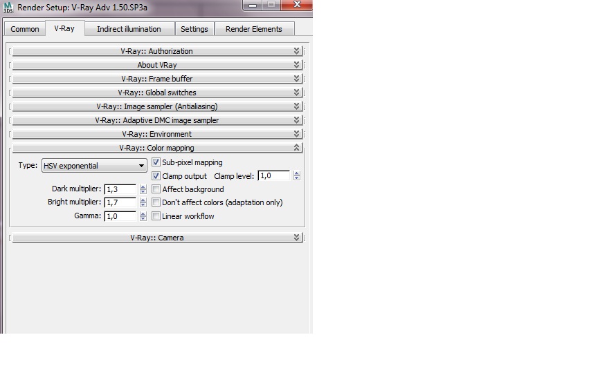

Creo que le falta una vuelta a la iluminación, todas las paredes están con la misma tonalidad. Tienes la cámara y el sol en el mismo lugar y apuntando en la misma dirección? Es raro no ver sombras.
Y al pasto le vas a tener que cmabiar el mapa, se nota demasiado el tile.
Subile más el bright multiplier de 1.7 a 2.5 así diferencias un poco más la luz de la sombra. Saludos.
Portal de un country opinen
Te digo lo mismo que te ha comentado Sepe: intenta cambiar el césped o el tamaño de este: se ve el tileado en bandas verticales.
Por otro lado, ten cuidado que aparecen marcas de agua de Vray y se ven. Un saludo.

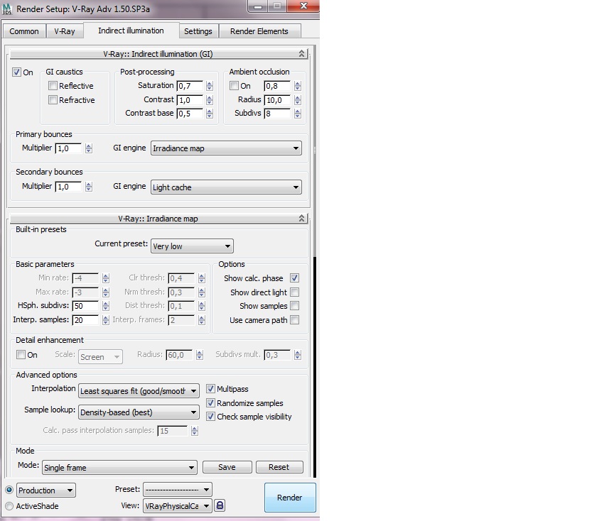

Otra cosa, la dinamic memory limit la tengo en 10000 ya que tengo 12 Gb, en que número me convendría dejarla?

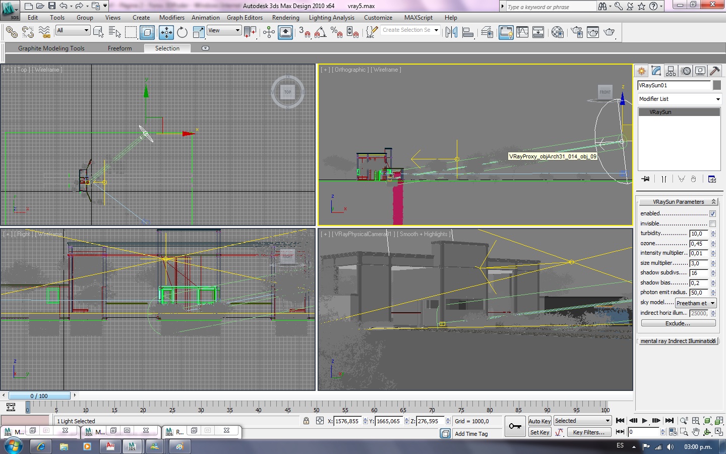

Y el sol y la cámara están invertidos ahora pruebo de ponerlos en el mismo lugar. Gracias.

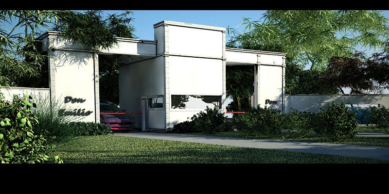

1 Archivos adjunto(s)

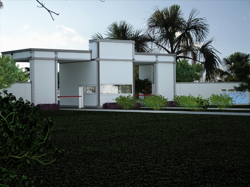

Aquí les envío con las modificaciones que me dijeron, se puso más crema y el lugar es gris, es por el sol ¿no? Problemas:
La raya del pasto el cambio de color.
Columnas del bloque porque están más marrones?
El texto parece irreal.
La textura del agua es fea, pero ponga lo que pogna o no se ve o queda irreal.
Como hago para hacer una perspectiva más peatonalizada y que se vea todo es muy largo el portal completo.
Y que proporciones de píxeles debería usar para una gigantografía de cartel de obra? Gracias espero sus respuestas.
https://foro3d.com/attachment.php?attachmentid=123444
Hay varios temas, ese color que tomo el render es el turbidity del Vray Sun, bájalo a 2.1 o 2.2 y sale más azul. El sol te conviene ponerlo a 45 grados de la cámara (+30º -30º a gusto) el tema de ponerlo junto con la cámara o totalmente opuesto a la cámara es que no vas a tener sombras o las vas a tener todas y muchas veces las sombras visten muy bien a un render.
Lo del pasto y las columnas marrones me imagino que es un tema de materiales.
Meterle sombras al pasto puede quedar bien, la sombra de un árbol, por ejemplo.
Con el tema del cartel de obra, en proporciones normales no necesitarías más de 7000 px (que es bastante) lo he visto de 4000 o 4500 de ancho, varía en cuestión del tamaño final de cartel.
Y me parece que para la posición en la que está el sol, el cielo tendría que estar invertido.
Espero que te sirva. Saludos.

De las dos imágenes que publicaste, la primera me convencía más. La segunda está muy quemada, y la sombra interior queda muy dura. Quedaría mejor más difusa. Lo resolviste ya?

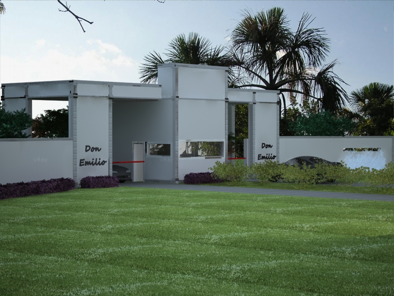

Aquí mando la prueba con todos los consejos que me dieron, sigue faltándole algo a la pared, siento que las paredes en la realidad no son tan así.
Y me gustaría que las sombras fueran más largas.
https://foro3d.com/attachment.php?attachmentid=123486
Aquí público una 3 prueba, a ver si vamos mejorando o empeorando.

Esta mucho mejor. Con la salvedad de que justo el medio de la imagen tiene un corte fuerte entre luz y sombra. Pero yo creo que ya casi lo tienes resuelto.

Agregale el (*.jpg) en el opacity del vraymtl y una cosa importante, una vez que lo hagas anda a propiedades del plano y destilda todo en rendering control menos el tilde de renderable y cast shadows. Eso es para que no afecte los reflejos y demás cosas, así solo tira sombras y nada más.
Los vidrios los veo bien, generalmente las entrada de los barrios privados tienen los vidrios así, para que no se vea adentro. Si no te gustan sácale un poco de reflejos.
Con el agua habría que ver cómo es el objeto, directamente lo metería en Adobe Photoshop, tarda much oen el render.
Ahora una cosa que me llamo la atención en el seteo del render, es que le metes un valor de 5 a global subdivisiones multiplier y la verdad es que nunca lo subí de 2, y en adaptive dmc image sampler usas 1 / 4, nunca lo subí de 0 / 3. Creo que estas tirando por demás el seteo. No sé si se justifica.
Y nunca usaría cáusticas para una fuente que se ve tan lejos, use las cáusticas 2 quizás 3 veces en total, el tiempo de render se te escapa mal y los resultados a veces no son los ideales, si te das un poco de maña con el Adobe Photoshop no seguiría intentando hacerla en 3dsmax. Un beso y espero ver cómo sigue.

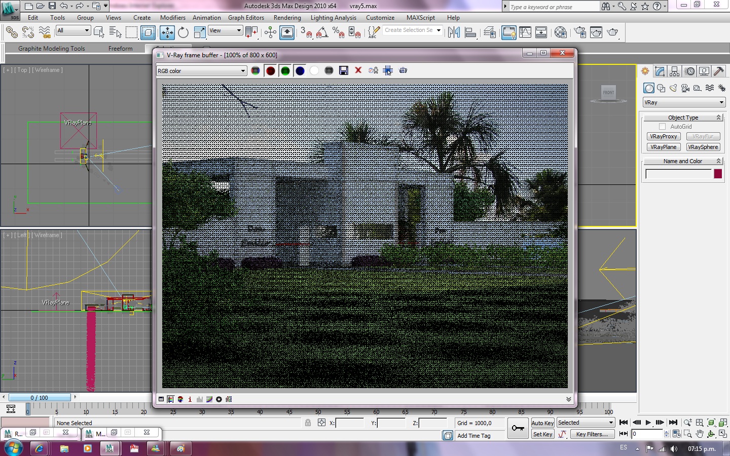

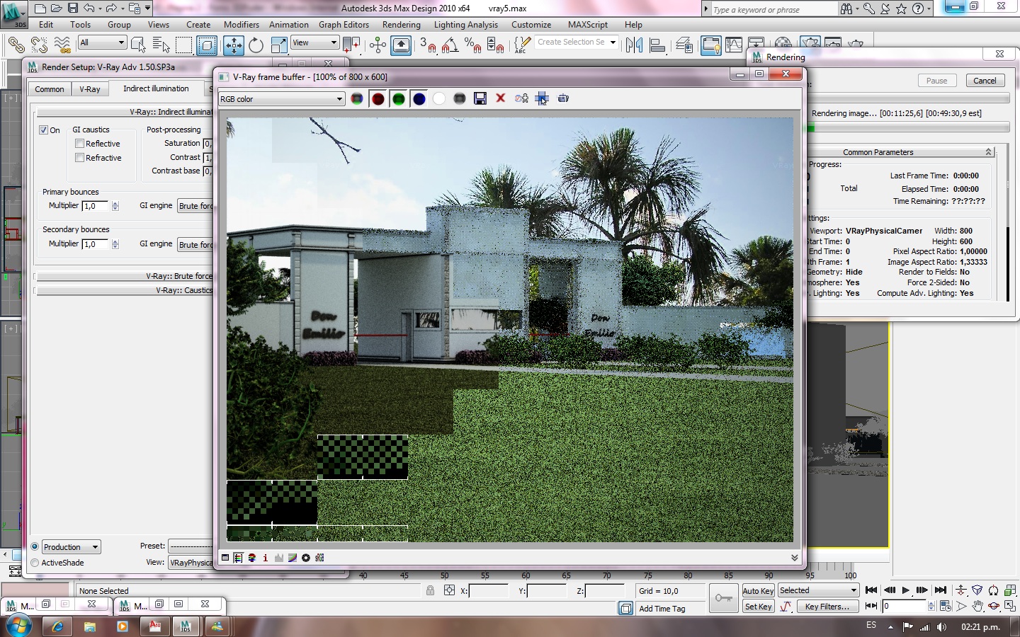

Bueno aquí les muestro como esta saliendo en brute force:
1-problema que tengo siempre: las columnas del bloque que está más afuera son mucho más oscuras y como de piedra, tienen la misma textura que las otras, y con cualquier textura que le ponga les pasa lo mismo, la única manera que esto no pase es con la Vray light de frente o cambiando la posición de cámara y sol.
2-el pasto se puso feo, creo que murió el pasto.
3-sombras ahora se tiran unas pequeñitas en los remates del techo.
4-sombras de árboles: ni hablar no existen, ni las de los modelados ni las del plano.
5- Sale con mucho ruido es porque está en brute force?
6-la oclusión de las letras son un bajón, creo que las voy a tener que renderizar aparte sin Occlusion.
Diganme como salgo de este lio.
https://foro3d.com/attachment.php?attachmentid=123536

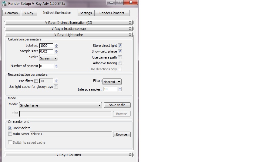

Volve a sacarlo con Light Cache, te decía de brute force por el tema de las manchas. Lo de las columnas me parece casi con seguridad que está reflejando algo, por eso el cambio de color.
Para que te salga sin tanto ruido le tienes que bajar el noise threshold a 0.001.
Lo de las sombras es raro, hace una cosa, pone el viewport en la vista del Vray Sun, una vez ahí, la cambias a la vista ortogonal (letra u) y hacele zoom hasta ver el modelado, esa vista es la que ve el sol así te vas a dar cuenta la posición que le tienes que meter a los árboles para que te den sombras donde vos quieres.
Venias bien en Light Cache, seguí ahí.
Beso.
2 Archivos adjunto(s)

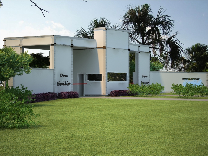

Bueno aquí la prueba, en Light Caché el pasto definitivamente se quemo y no sé por qué. De sombras ni hablar. Las columnas oscuras no sé que pueden reflejar por que aún sin tener nada adelante hacen lo mismo.
https://foro3d.com/attachment.php?attachmentid=123538
https://foro3d.com/attachment.php?attachmentid=123542
Creo que el renders está bastante bien, endrias que trabajar más el diseño que no ayuda mucho. Un saludo.

Hola, el proyecto no es mío, yo solo estoy haciendo el trabajo de la imagen, no puedo cambiarlo.
Hola meugenita, aunque yo soy bastante iniciado aprecio que el cambio que le has hecho al render final es importante. Te ha mejorado muchísimo. Felicidades no hay como la perseverancia y la ayuda entre nosotros.

A mí me parece que el sol esta escondido, y que no hay luces en el pasto, cosa que bien vendría. Mismo, eliminaste completamente las sombras de las paredes, que ha mi parecer pueden estar, buscando un buen ángulo y suavizándolas (respecto a lo que habías mostrado antes). En cuanto a los arbustos verdes del camino central, los veo muy encendidos.
Aquí va la imagen, no es la final por que pesa mucho, pero es la última prueba de cómo quedo gracias.
https://foro3d.com/attachment.php?attachmentid=125339
