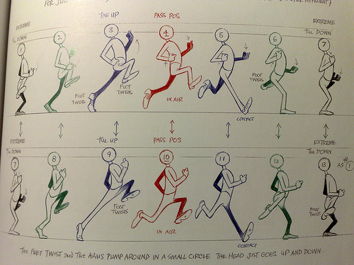

Falta de peso, significa lo que dice, falta de peso, que parece que flota.
Archivo adjunto 188370
Este es uno de los cuantos ciclos que puedes encontrarte en el Williams. No sé cuáles son las posturas a las que tú te refieres, pero según este dibujo yo te hablo principalmente de la ausencia en tu animación de las posturas en los frames 3 y 9, llamados the up, de ahí que te dijera que careces de esos extremos, puesto que tus downs, frames 7 y 13, no lo suficientemente bajos.
Repetitivo y lineal significa, eso, que carece de arcos y de los overlap propios (no overlap de más, si no los que ha de haber en un ciclo) de un ciclo como tal. Saludos.

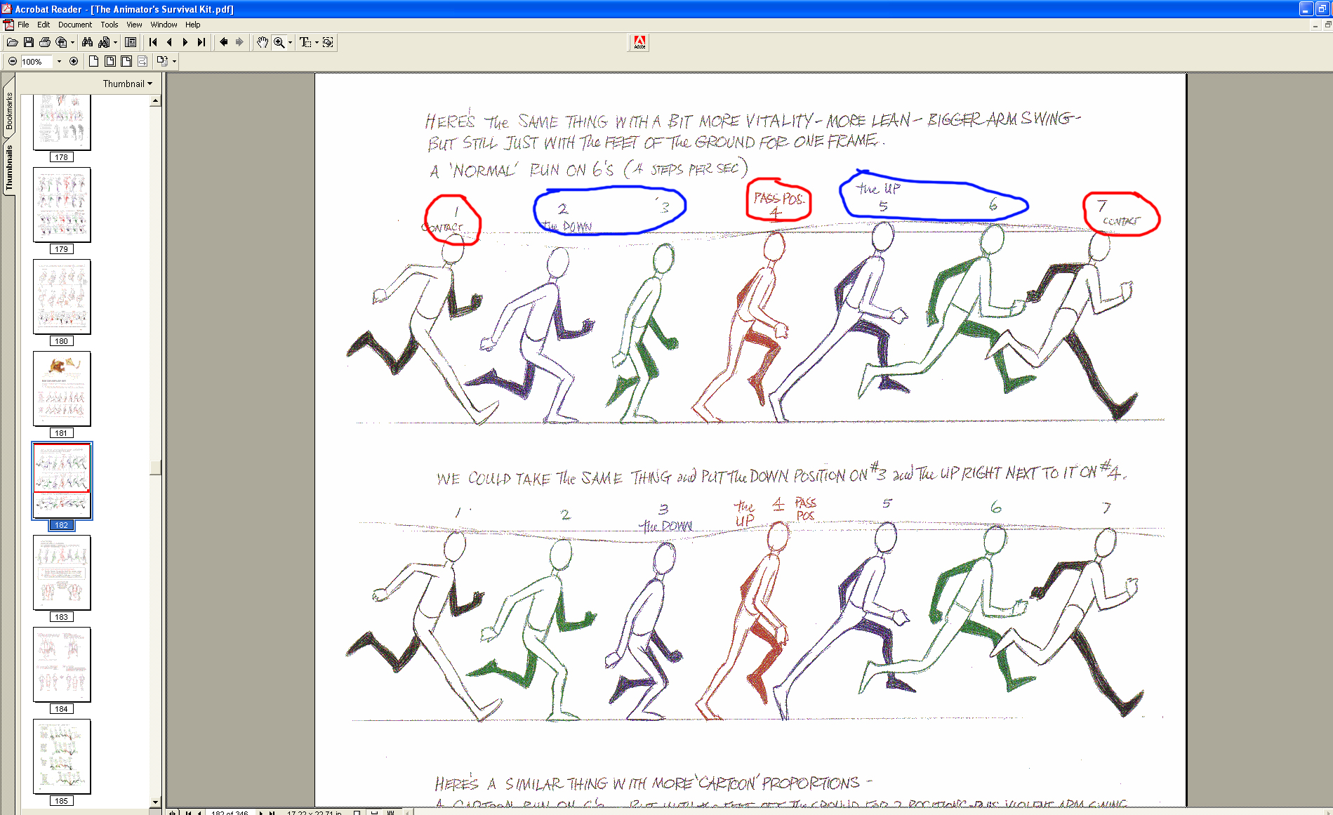

Hola Jor Dreams. Este es el ciclo que te digo, en rojo las posturas clave y en azul, las intermedias. Como te comente anteriormente, hice todas esa poses, quizás es como tú dices ancentuar más las poses, subirlas y bajarlas más.
