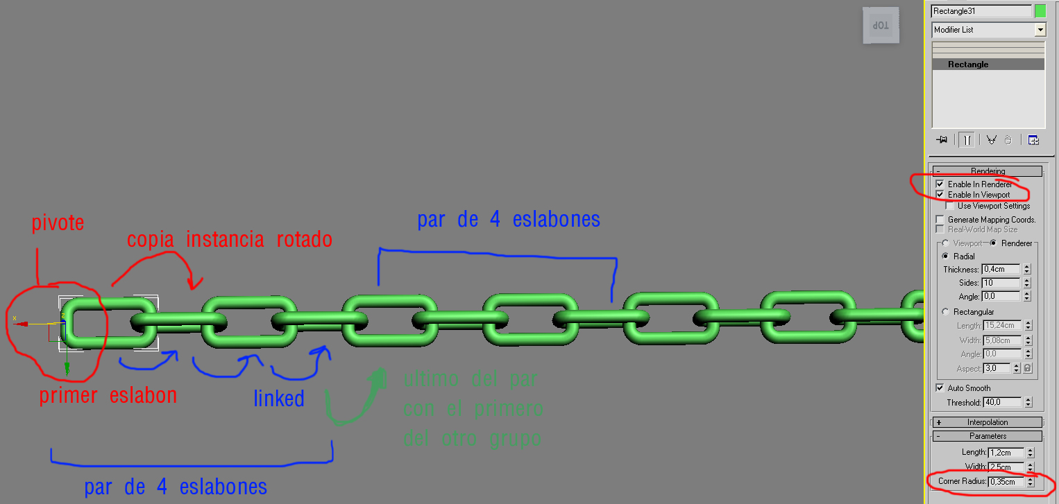

Yo he probado con rigging y con Reactor, y me ha dado buen resultado, depende del control que necesites, usa Reactor o rigging. Te paso a explicar cómo hice el rigging:
Crea en shape un rectangle, dale a corner Radius para que te redondo los bordes, tilda enable in render y enable en viewport y dale el grosor que te guste. Setea el pivote del eslabón en la parte de los eslabones que ira hacia arriba o sea en el extrémo superior. Clona como instancia un eslabón rotado 90 grados, es importante que clones como instancia porque si haces una modificación en uno lo hará en todos, y toma esos dos y vuélvelos a clonar, luego tendrías el par de 4 eslabones, o si quieres puedes hacer más, pero te recomiendo que hagas unos pocos así no tienes tanto trabajo después linkeándolos. Linkea los 4 como muestra el gráfico. Luego tomas esos cuatros y los copias como instancia, y enlazas el último con el primero de cada grupo, y así tantos grupos como largo precises en la cadena.
Archivo adjunto 161119

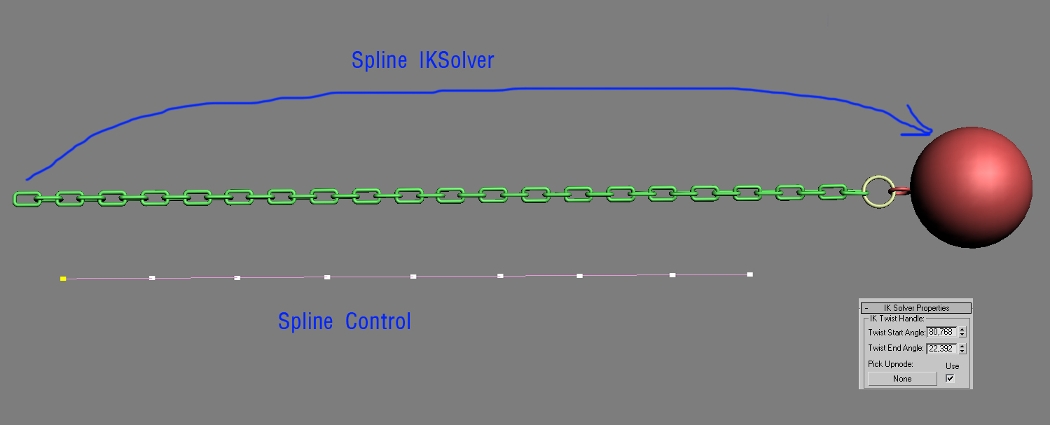

Luego seleccione el primer eslabón y vas al menú animation/IK Solver/splineiksolver y seleccione el último eslabón o lo que tengas al final de la candena en mi caso es la esfera. Luego dibujas una Spline con no mucho vértices, como muestra el gráfico, yo prefiero los vértices en corner porque da la sensación más de cadena, pero si tu prefieres los puedes poner en Smooth y en el splineiksolver pickeas la Spline, y ya está solo te queda animar los vértices de la Spline para mover la cadena y tocando los parámetros en el IK twist handle el twist Star angle y el twist end angle tienes movimiento de torcion en la cadena.
Archivo adjunto 161120.
