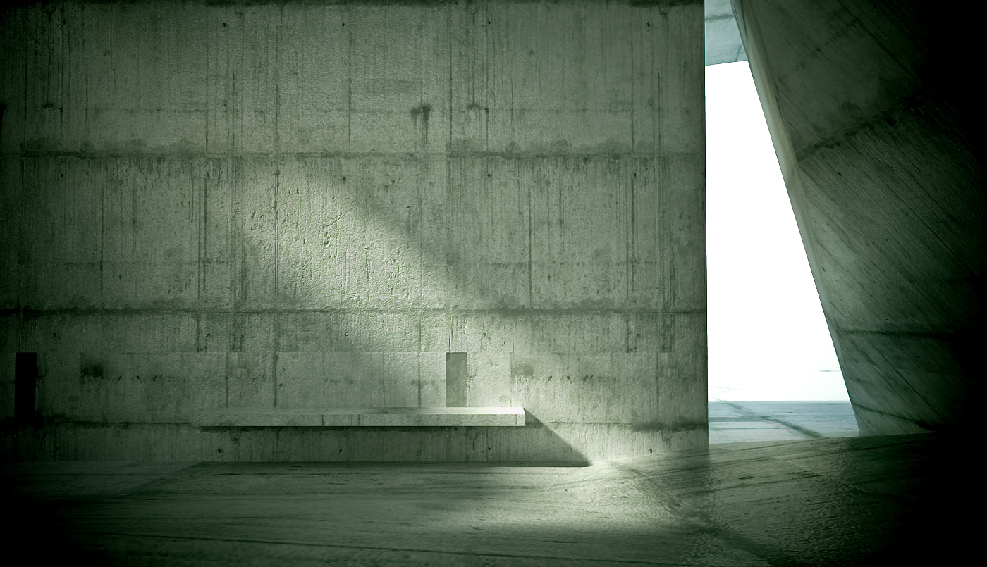

Bueno, ayer de noche me puse a practicar y salió esto, aclaro que no tiene nada de postproducción externa (ni Photoshop ni ae), así salió de Vray.
El viñetado lo hice con la Vray Camera, y el virado medio verdoso es con el balance de blancos de la cámara también. Hace tiempo estoy obsesionado con la 0 postproducción. Claro que tiene abundante color corrections del VFB (que me empecé a amigar con él).
Use cutmullrom bastante alto para la nitidez.
Posdata: gracias Luke que me aconsejaste poner algo de interés en la escena y agregue el banco. Saludos.
