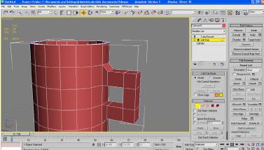

Ayuda para crear asa de una taza
Hola, buenas. Me he quedado atascado y no sé cómo hacer el asa de la taza. La taza ya la tengo echa con el borde y la profundidad. El problema viene cuando siguiendo un tutorial me dice:
-Para hacer el asa, seleccionamos dos polígonos que estén en la misma fila vertical con una separación de unos dos o tres polígonos entre ellos, los extruimos. ¿cómo selecciono los polígonos y los extruyo?
-Seleccionamos los vértices superiores del polígono extruido y los bajamos.
Seleccionamos los vértices inferiores del polígono extruido inferior y los subimos.
Ahora seleccionamos los dos polígonos. Los extruimos dos veces más. La primera vez más que la segunda.
Seleccionamos el polígono inferior más a la derecha de la fila extruida superior y el polígono superior más a la derecha de la fila extruida inferior.
Con ambos polígonos seleccionados pulsamos bridge.
Se genera una unión entre las dos filas.
Etc.
No sé cómo hacer estos pasos que me indica.
La primera imagen es como estoy ahora.
La segunda imagen con el asa.
La tercera imagen con el asa mejorada.
Pues a ver si me podéis ayudar. Gracias. Saludos.

Bueno, parece que sí has podido hacer los pasos.
También podías hacerlo sin el comando bridge, continuando las extrusiones y soldando vértices con weld.
Pero el resultado habría sido el mismo.
¿Qué quieres cambiarle?

Pero si el asa ya está hecha? Esto de modelar con Edit Poly puede ser un coñazo al principio, pero una vez que sabes usar las herramientas que te proporciona todo es muy rápido y fácil.
No entiendo tu problema concreto.
Si quieres extruir polígonos, seleccione los polígonos y le das a extrude, o extruir.
Lo mejor es que vayas mirando más tutoriales, a veces uno se atasca porque el tutorial no es claro, o porque nuestros conocimientos aún no son adecuados para seguir un tutorial en concreto.
