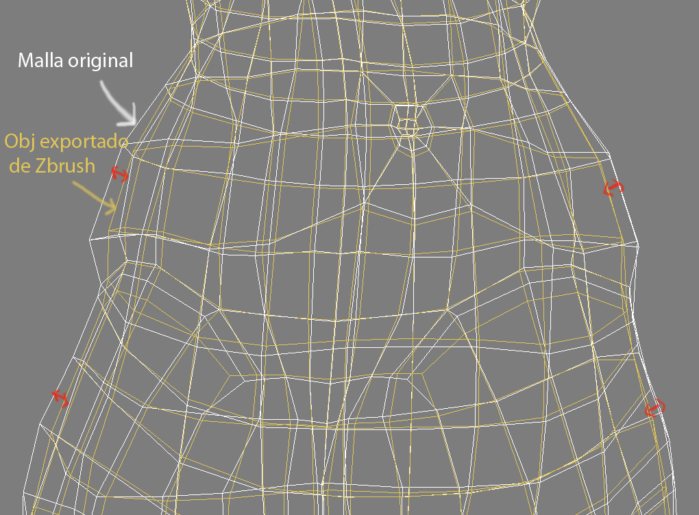

Aquí una imagen que muestra la diferencia.
https://foro3d.com/attachment.php?attachmentid=118714

Es totalmente normal, ZBrush tiene 2 opciones de subdivisión, subidivsión con suavizado, que es la que viene por defecto, que lo que hace es a la vez que subdivides recoloca la malla para que quede suavizada y otra que es desactivando un botón (no me acuerdo del nombre, esta debajo de los niveles de subdivisión) que subdivide la malla tal cómo está, pero para orgánicos no es una buena solución.
Otra cosa que puedes hacer si quieres que te deje la malla inicial como la trajiste, es antes de subdividir crear un Morph dentro de ZBrush, y cuando acabes de detallar vuelves a la subdivisiones 0 y vuelve al Morph de dónde partiste.

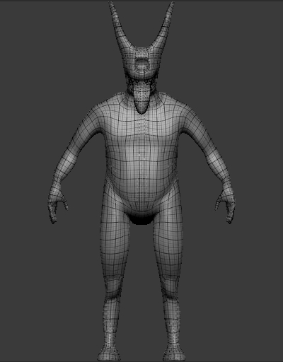

Claro, al subir de subdivisión la malla original también se modifica. La malla importada:
https://foro3d.com/attachment.php?at...1&d=1259453511

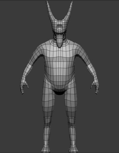

Subdividimos dos o tres niveles.

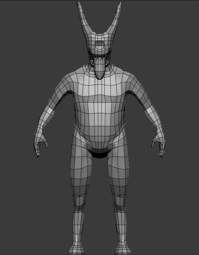

Y al volver al nivel 1.
