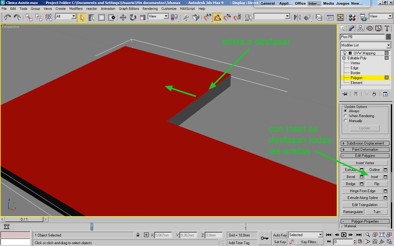

Necesito en un polígono (de una malla poligonal editable) hacer una equidistancia de una de sus aristas hacia adentro del polígono, por momentos pudo ser el inset, pero el problema de este comando es que me genera ese desfase en todas las aristas del polígono y yo solo necesito desfasar(equidistancia) una de las aristas. Espero haberme explicado. En brece subo imagen.
Como hacer un inset pero que afecte solo una arista?
Necesito en un polígono (de una malla poligonal editable) hacer una equidistancia de una de sus aristas hacia adentro del polígono, por momentos pudo ser el inset, pero el problema de este comando es que me genera ese desfase en todas las aristas del polígono y yo solo necesito desfasar(equidistancia) una de las aristas. Espero haberme explicado. En breve subo imagen.

Ahí va la imagen, de seguro me estoy ahogando en un vaso de agua.
https://foro3d.com/attachment.php?attachmentid=117561

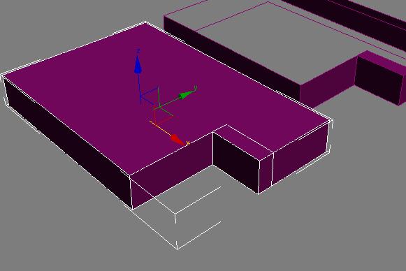

A ver si entendí, es esto?
Archivo adjunto 117636
Archivo adjunto 117637
Bueno yo lo hago de la forma difícil.
1, borrar las caras de abajo y de arriba.
2, seleccionar las aristas que se quieren y mientras se presiona la tecla shift se arrastran las aristas hasta dónde se quiera.
3, en la cara del borde (parte de arriba) crear una arista nueva.
4, en modo vértice soldar con (target weld) los vértices de la arista que se acabó de crear, a los vértices de la cara que se creó en el paso 2.
5, en modo border, seleccionar los bordes de las caras que se habían borrado y tapar (botón cap).
Mayor información archivo adjunto.

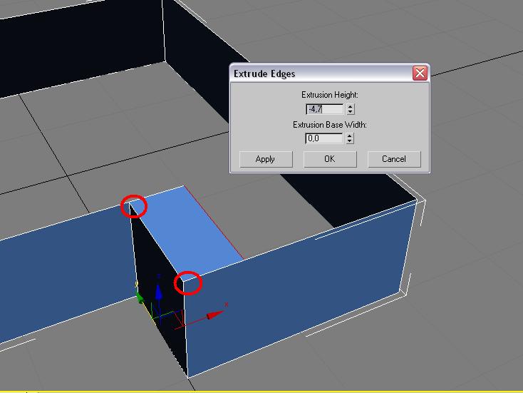

Un detalle, si bien la técnica es muy útil, también necesito precisión, cuando vos arrastras la arista (manteniendo shift presionado) perfecto se hace una copia de dicha arista, pero ese desfase no es preciso, si bien puedes ir arrastrando a medida que miras la barra de coordenadas, pero yo necesito insertar una distancia de desfase y lamentablemente no se puede utilizar shift con el cuadro move transform type-in. No se te ocurre nada para trabajar este desfase con precisión?
Desde ya super agradecido por tu disposición, es buena la técnica, pero me falta la precisión en el desfase.

Bueno en el caso de precisión, en lugar de shift y arrastrar. Se selecciona la arista y con extrude. Lo malo de esta forma es que se crean vértices dobles en las esquinas, pero se seleccionan y con soldar quedan como si nada, solo que hay tener presente para no dejarlos hay, ya que no se miran.

Excelente, lo dejaste impecable. Muchas gracias por el tip, me sirvió muchísimo. Saludos Recc45.
