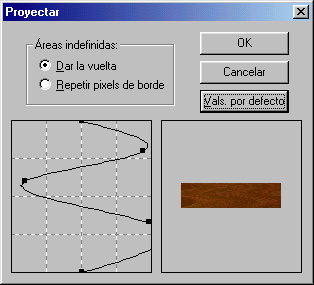

Por último, la parte más delicada hay que aplicar filtro/distorsionar/trabajo filter>distort>shear aquí les pongo una imagen de cómo configurar el filtro.
https://foro3d.com/attachment.php?at...1&d=1255609312
Pueden ver la textura terminada en la imagen de abajo.
https://foro3d.com/attachment.php?at...1&d=1255609327
