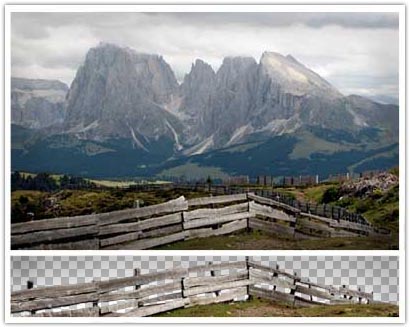

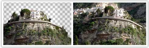

Lo primero que he hecho ha sido seleccionar las fotografías y retocarlas una a una para quedarme solo con los elementos que me interesan. Comencé con los elementos que estarían en primer plano.
https://foro3d.com/attachment.php?at...1&d=1255600017
https://foro3d.com/attachment.php?at...1&d=1255600023

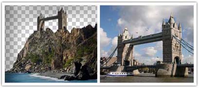

A continuación lo que haremos será eliminar el fondo de la montaña y a la colocación del London bridge en lo más alto. Esto sería en teoría lo más complicado, pero teniendo unos conocimientos básicos de Photoshop es factible, además como es un elemento que no aparecerá en un primer plano si hay alguna imperfección se podrá disimular mejor.

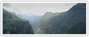

Y para terminar retocamos los elementos que colocaremos más al fondo, como las montañas más lejanas y el cielo. En cuanto al brillo, contraste, color de las fotografías, etc no me he preocupado demasiado ya que prefiero retocarlo a la hora de la composición para que queden bien unas con otras.

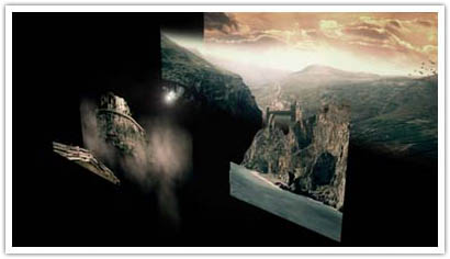

Antes de animar la cámara, esta es más o menos la disposición de las capas:
https://foro3d.com/attachment.php?at...1&d=1255600040
