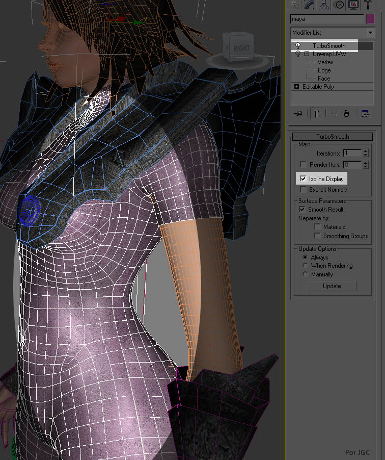

1 Archivos adjunto(s)
Propiedad suavizado o turbosmooth
Puedes usar el TurboSmooth y reducir el consumo de Ram, con esta opción Isoline display.
Archivo adjunto 114531
https://foro3d.com/attachment.php?attachmentid=114531
Anda, mira, eso no lo sabía yo. Gracias.
