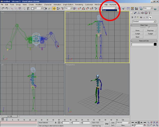

Tucho, creo que tú estas hablando de grupos y Fiz a lo que se refieren son a los grupos de selección. Te lo indico en la imagen adjunta. Yo suelo hacerlo también con los grupos de selección por que es muy cómodo, con dos clip tienes el Biped fuera de la escena. Simplemente seleccione todas las partes del Biped, te vas a esa casilla y les asignas un nombre. A partir de ahí tu puedes manipular el Biped como te venga en gana, cuando lo quieras seleccionar entero, te vas a la casilla, la despliegas, y seleccione el nombre que le has puesto, tendrás todo el Biped seleccionado botón de la derecha, ocultar selección y listo. Yo me suelo hacer también otro grupo con las distintas partes del personaje para poder seleccionarlo entero más rápidamente. Igual todo esto ya lo sabías, pero me ha despistado la frase.-- IMÁGENES ADJUNTAS --Cita:
Más que con el Biped, con la propia malla del personaje, ya que en el Biped tengo que tener los elementos separados para poder manipularlo antes de exportar.
https://foro3d.com/attachment.php?attachmentid=6293
Gracias de nuevo. Halfvector le pasare esto al coder, que yo de scripts y programación cero patatero. Y Knight, pues no sabía cómo hacer un grupo de selección de esa manera, (y si lo supe en algún momento pues no me acordaba) como bien dices yo me refería a agrupar los objetos sin más, para seleccionarlos de una sentada. Muchas gracias por la explicación, muy gráfica, creo que está va a ser la manera más sencilla de ocultar el bípedo.
Todos los días se aprende algo nuevo en esto del 3d y si son cosas tan prácticas como estas pues mejor que mejor. Saludos.
