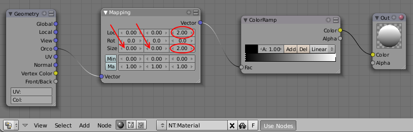

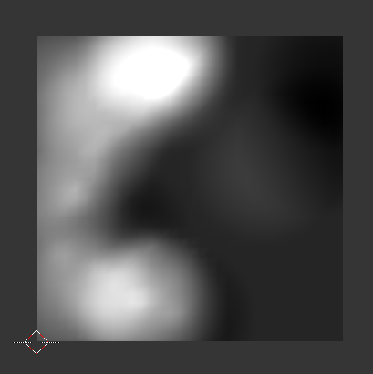

Para la creación del mapa a color, hace unos días dejé el enlace de descarga de un tutorial sobre ese tema: https://www.foro3d.com/f17/blender-a...ake-79635.html.
Siguiendo los pasos que muestra ese documento, también se puede crear el mapa de grises de un terreno creado desde Sculpt Mode de Blender utilizando nodos (imagen siguiente).
Archivo adjunto 113839
En la imagen anterior damos el valor 0 al eje x, y. Si queremos ajustar el brillo de la imagen obtenida variamos el valor Loc, size del eje Z. Este sería el resultado al utilizar la malla del ejercicio.
Archivo adjunto 113840
Este sistema, además, podría ser utilizado junto al nodo mix para mezclar texturas considerando la altura (eje z). Saludos.
