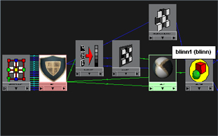

Bueno primero, necesitan un material con algún displacement incluido, ya sea una imagen o alguna textura predeterminada, dependiendo de cómo se vea su material va a variar, pero básicamente sería así (la imagen la saque de una página de armas, escudos, etc):

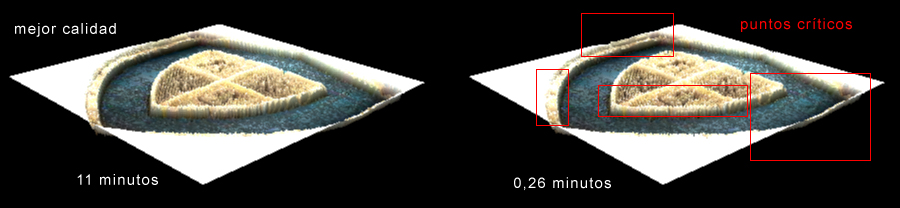

Lo que nos interesa en este editor es el displ. Approx (nurbs, poly, subdivisiones). Seleccionamos el objeto que tiene el material, y damos click en create en el editor. Ahora clickeamos en edit y van a aparecer todos los valores para mejorar la aproximación que hace Mental Ray al displacement. Estos valores son muy intuitivos: cuanto más alto el valor de los subdivisións, más alta será la precisión del displacement. length es el atributo problemático: en general, 0.5 es una buena opción, pero acercándose a 0, la calidad mejora terriblemente, aunque el tiempo de render se hace extremo. Por eso hay que mantener un balance entre los subdivisións y el Lenght. Por otro lado, arriba de todo están los presets, en los cuales podemos elegir la calidad que queremos aplicarle al displacement del objeto. Están en orden de peor a mejor calidad. Recomiendo fine view Low quality, una opción estable si necesitan algo sencillo. Si no tienen problema en gastar mucho tiempo y necesitan hacer un closeup de algún displacement, tomen el high quality, o sino editen ustedes mismos los valores.
No se entusiasmen ni ilusionen: no es fácil, ni rápido. Generalmente hay que modificar muchas cosas para que mejore sustancialmente (no solo en el approx, sino en el material y en el renderer). Noten que la diferencia nunca va a ser enorme, pero será más precisa, más exacta, por ende de mejor calidad. Los polígonos se emparejan, y deja de haber tantos picos de polígonos, feos a la vista. En el caso de que los resultados no sean los deseados, se debe a la calidad de la imagen. En este caso, aún en la mejor calidad hay graves problemas con la geometría, pero se debe a la imagen. Consigan buenas texturas.
Archivo adjunto 109557
Click para ver resultados.
