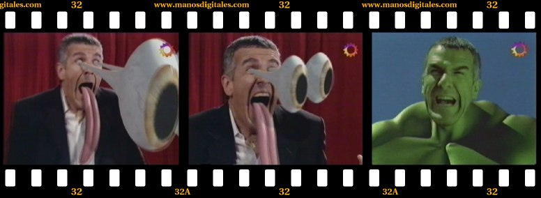

Figura: efectos visuales por manos digitales animation Studio para producciones Pol-ka (todo hecho en Blender 2,36.)

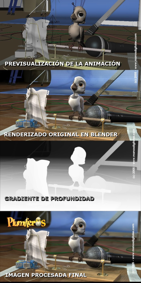

Debido a que no teníamos máquinas demasiado rápidas disponibles para la renderización, se usaron todos los trucos conocidos para aumentar la velocidad de los tiempos de render. Por ejemplo, series (array) de luces negativas para simular sombras difusas u oclusión ambiental, algunos objetos fueron renderizados en capas separadas, otros fueron remplazados por texturas, etc.

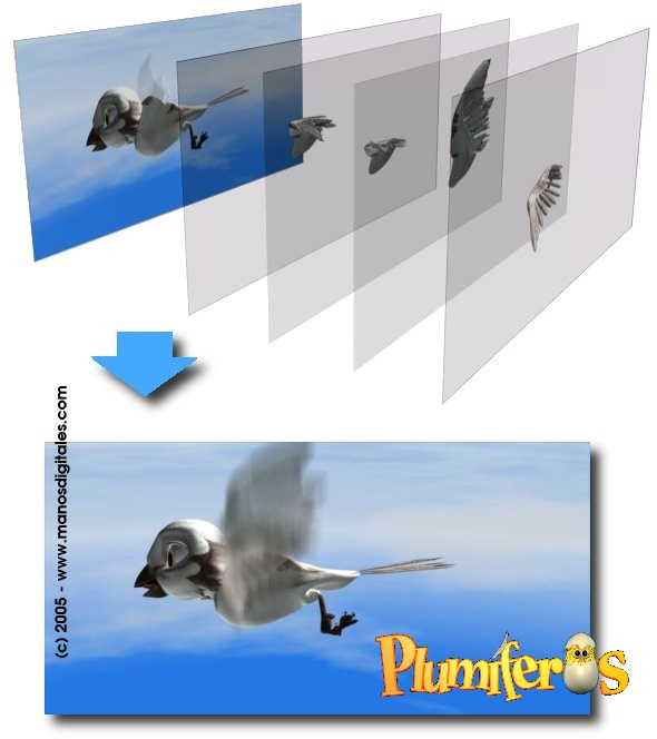

El desenfoque de movimiento (Motion Blur) de las alas fue complejo de realizar. El desenfoque de movimiento de Blender era demasiado lento para ser practico en muchas situaciones, además sólo queríamos desenfocar las alas de Juan, no a Juan en sí mismo, así que, hicimos una versión especial de nuestra ave sólo con sus alas como parte renderizable. Así que se renderizaron numerosos layers manipulando las guías NLA de las alas batiendo para obtener un aspecto más natural en el desenfoque. Finalmente, todas las capas de alas fueron desenfocadas y ensambladas juntas con la capa del ave sin alas. Se agregó desenfoque de movimiento y de zoom adicional en los cuadros finales en el software de composición. El desenfoque de las ruedas de los automóviles se hizo de forma similar. El giro de las ruedas se hizo utilizando un script de Python.

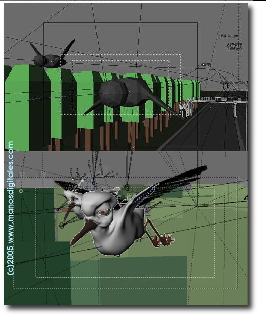

Para la escena de la autopista, trabajamos primero en una versión proxy usando objetos simples que representaban a los diversos automóviles y personajes. En esta escena enfocamos nuestro trabajo en animar objetos y cámaras a lo largo de trayectorias. La secuencia completa fue dividida en varias partes a partir del storyboard, y usando estas escenas proxy hicimos un 3d animatics (guión animado) que renderizamos en OpenGL.
Una vez que se hizo y corrigió la animación de objetos y cámaras, las marionetas fueron remplazadas por los personajes finales. Este procedimiento hizo que el trabajo con escenas largas fuese mucho menos penoso. Realmente, los personajes principales se agregaron en escenas separadas mientras que todos los fondos quedaron en un lugar separado. Al trabajar de esta manera, pudimos enfocarnos en la coreografía del vuelo y las gesticulaciones sin tener que preocuparnos por las transformaciones en tiempo real de la geometría de los fondos. Además, al mismo tiempo que estábamos animando, los personajes estaban siendo modelados y texturizados por separado.
