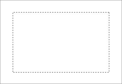

Crea en Gimp una imagen nueva [ctl + n] de una resolución de 400x320. Establece en ella una selección de 320 por 200 cómo se puede ver en la imagen. Agrega una nueva capa sobre la capa background. Renombra la capa a base-color.

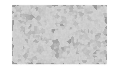

Utiliza la paleta de selección de color para escoger un color gris pálido, puedes hacer una réplica de esa configuración desde la paleta color. Ahora rellena la selección sobre la capa base-color con este color.

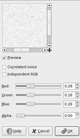

Guarda la selección y añade otra capa, renómbrala a noise. Rellena esta nueva capa con blanco. Ahora aplica los filtros | noise |scatter RGB. Desmarca la opción independent RGB, posiciona los controles deslizantes en el valor 0.28 y presiona ok.

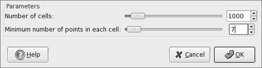

Ahora genera los dibujos de hojuelas del galvanizado duplicando la capa noise, sin modificar la selección ve a filters |blur |crystalize y cambia los ajustes cómo se pueden ver en la imagen, esto creara las hojuelas que dan la apariencia del galvanizado al metal, y a la nueva capa dale el nombre de cristalize.

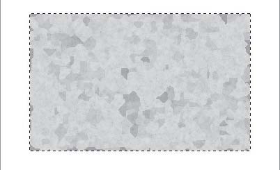

La textura ha quedado con una apariencia muy buena. Ahora duplica la capa noise y aplica filters | blur |Gaussian Blur a un valor de 5. Renombra esta capa a noise blur y ubícala por encima de la capa cristalize. Ahí mismo cambia el modo a multiply. Puedes también ajustar el valor de layer opacity a tu gusto.
https://foro3d.com/attachment.php?at...1&d=1243251474
A) antes de aplicar el filtro noise.
https://foro3d.com/attachment.php?at...1&d=1243251692
b) después del aplicar el filtro noise.

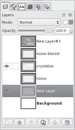

La pila de capas cómo se vería luego del paso 5.

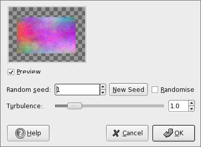

Ya casi tienes completa la textura. Ahora necesitas agregar algo de intemperie para hacer más auténtica la textura. Primero asumo que has guardado la selección, si no fuera así entonces haz clic derecho sobre la capa base en la paleta de capas y da clic en alpha todo selection. Ahora agrega una nueva capa en la parte superior de la carpeta capas. Entonces ve hasta filters |render | noise y genera un ruido de plasma de color.
como sólo necesitas las variaciones del ruido generado, desatura la capa para eliminar el color. Ve al menú layers |colors |desaturate. Cambia el modo de la capa a multiply y ajusta a el control deslizante de layer opacity.
